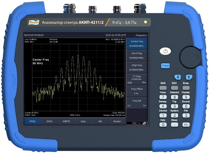

Линейка анализаторов спектра выпускаемых под торговой маркой АКИП™ пополнилась первой портативной серией анализаторов спектра: АКИП-4211.
Анализатор спектра: АКИП-4211/2
Новая серия анализаторов спектра АКИП-4211 представляет собой портативный прибор в двух модификациях со встроенной литиевой аккумуляторной батарей, которая обеспечивает до 4 часов непрерывной работы. АКИП-4211 является специализированным прибором для полевых работ, в комплекте поставки идет GPS антенна для позиционирования прибора на местности, а опциональная мягкая транспортировочная сумка может быть использована как подставка прибора. Анализаторы спектра серии АКИП-4211 являются приборами общего назначения и имеют на борту все необходимые ресурсы для тестирования ВЧ продуктов и устройств РЭА на этапах их разработки или производства.
В серию АКИП-4211 входят два анализатора спектра с диапазонами частот от 9 кГц до 1.6 ГГц, и до 3.6 ГГц, модификации АКИП-4211/1 и АКИП-4211/2 соответственно. Анализаторы оснащены встроенным предусилителем 20 дБ, регулируемой полосу пропускания (RBW) частот от 10 Гц до 3 МГц. Новинка обеспечивает AM/FM демодуляцию входного сигнала, а так же измерение параметров сигналов аналоговой модуляции. Анализаторы имеют встроенный набор измерений, среди которых измерение ACPR/ OBW/ CHPW для соответствия требованиям типового анализа ВЧ сигналов. Так же имеется тест допускового контроля сигнала по созданной маске.
Анализаторы серии АКИП-4211 имеют набор частотных фильтров с полосами 200 Гц, 9 кГц, 120 кГц и 1 МГц (+ QP-детектор) для тестирования на соответствие нормам стандартов ЭМС. Для проведения ЭМС измерений рекомендуется приобрести специализированный комплект пробников ближнего поля (набор антенн).
В анализатора серии АКИП-4211 предусмотрена программная опциия трекинг генератора/TG, выходной сигнал генерируется в диапазоне от 100 кГц до 1.6 или 3.6 ГГц соответственно. Так же для модели АКИП-4211/2 трекинг генератор может быть переключен в режим формирования непрерывного гармонического колебания (синусоидальная форма) в диапазоне частот от 35 МГц до 3.6 ГГц.

  • Портативное исполнение, батарейное питание (до 4 часов непрерывной работы)
  • Частотный диапазон:
  • 9 кГц … 1.6 ГГц (АКИП-4211/1)
  • 9 кГц … 3.6 ГГц (АКИП-4211/2)
  • Полосы пропускания: 10Гц ~ 3МГц, 10Гц ~ 500 кГц с шагом 1-10
  • Уровень собственных шумов: -150 дБм (с включенным предусилителем)
  • Встроенный измерительный демодулятор AM/FM
  • Измерение параметров сигналов AM/FM модуляций
  • Измерение: ACPR/OCBW/CHPW, NдБ, маркеры шума, допусковый контроль
  • Встроенный предусилитель 20дБ (стандартно)
  • Фильтры ЭМС (200 Гц, 9 кГц, 120 кГц, 1 МГц) и квазипиковый детектор (QP)
  • Трекинг генератор (программная опция-TG)
  • Интерфейсы: USB (USB TMC), LAN
  • Сенсорный экран, разрешение 1024×768 (диагональ 20.32 см)
  • Дополнительный аксессуары (опции): набор датчиков ближнего поля, мягкая сумка для транспортировки.
Новая серия портативных анализаторов спектра АКИП-4211 это универсальный прибор, как для полевых, так и для лабораторных условий, благодаря оптимальному набору функций могут быть использованы в научно-технических лабораториях, испытательных центрах ЭМС, в промышленности по выпуску РЭА и средств связи, в том числе, для практических ВЧ и НЧ приложений.
