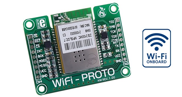

Компания MikroElektronika выпускает макетную плату с установленным Wi-Fi модулем (2.4GHz 802.11b) ZeroG ZG2100M. Плата представляет собой миниатюрный и дешевый модуль, основные преимущества которого делают его идеальным для применения в пользовательских встраиваемых приложениях и OEM производителями.
MikroElektronika WiFi-PROTO
Установленный модуль ZeroG ZG2100M предоставляет большие скорости передачи данных и поддерживает коммуникационные протоколы UART и SPI, имеет низкое потребление энергии.
Отличительные особенности макетной платы:
  • на плате установлен модуль трансивера ZeroG ZG2100M:
    • однокристальное решение 802.11b, включая контроль MAC, контроль полосы частот, усилитель мощности;
    • скорость передачи данных 1 Мбит/с и 2 Мбит/с;
    • совместимый с протоколами 802.11b/g/n;
    • управление посредством высокоуровневых API функций, не требует ОС;
    • работа возможна с печатной антенной или с внешней;
    • аппаратная поддержка AES и RC4 шифраторов (WEP, WPA, WPA2);
    • сертифицирован в соответствии со стандартами FCC, ETSI, IC и Wi-Fi;
    • ведомый интерфейс SPI с прерываниями;
    • поддержка интерфейса JTAG;
    • напряжение питания – 3.3 В, сохраняет работоспособность в диапазоне 2.7 В – 3.6 В;
    • размеры модуля: 21 мм × 31 мм, 36-выводный корпус;
  • на плате имеется печатная антенна;
  • имеются коннекторы со всеми необходимыми сигналами интерфейса UART, SPI и JTAG.
Благодаря преимуществам Wi-Fi модуля значительно расширяется область применения данной макетной платы: бытовая техника, системы дистанционного управления, беспроводные датчики, системы безопасности, игрушки, автомобильная техника, Интернет-радио, системы промышленного контроля, медицинское оборудование.

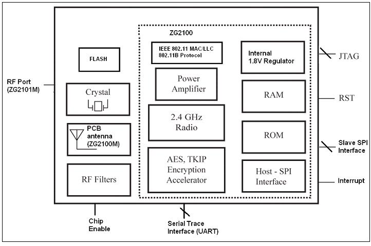

Блок-схема модуля ZeroG ZG2100M
ZeroG ZG2100M
