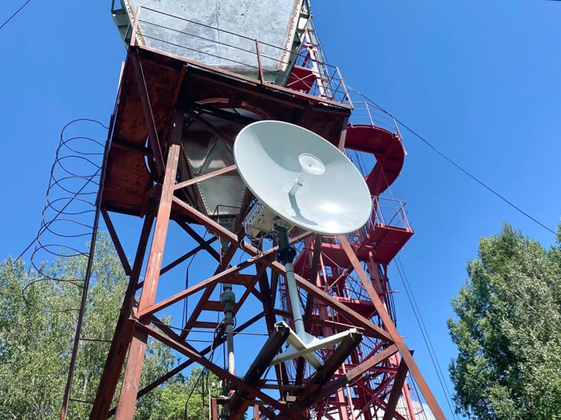

Сейчас холдинг «Росэлектроника» Госкорпорации Ростех уже разворачивает первые пилотные зоны на базе такой техники. К примеру, недавно была организована высокоскоростная тропосферная линия связи между Горно-Алтайском и популярным среди путешественников Семинским перевалом, находящимся на высоте 1717 метров.

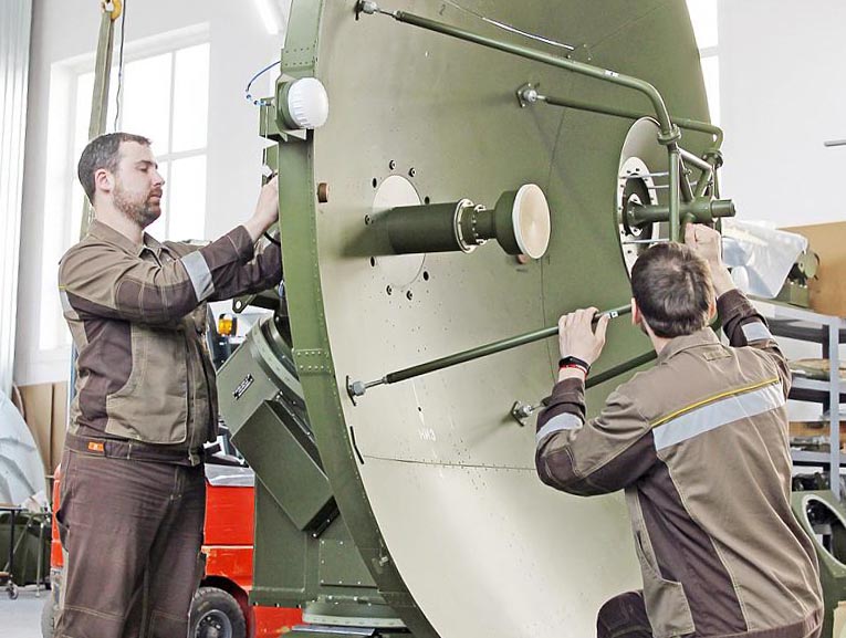

В комплект «Грозы» входит антенна диаметром 150 см, которую можно установить как на крыше здания, так и на треноге, а также высокоскоростной цифровой модем тропосферной связи. Данный модем был разработан коллективом «Радиосвязи», в нем используются новейшие подходы обработки информации, среди которых эквалайзер на основе нейронных сетей.

Заявленную способность работать в экстремальных климатических условиях «Гроза» уже доказала на деле, во время пилотных запусков в Алтайском крае. На самом деле возможности «Грозы» еще шире – она способна «трудиться» при температуре воздуха от –50 до +65 градусов по Цельсию и влажности до 98%. Не остановят «Грозу» и сильные ветра со скоростью до 20 м/с.
