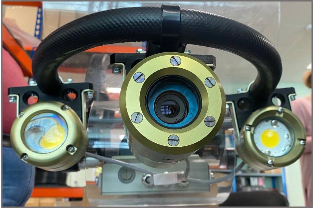

Система фотовидеофиксации, разработанная НИИ телевидения (входит в «Росэлектронику»), состоит из камерной установки, глубоководных светодиодных светильников, а также блока управления и обработки информации.
Камера способна работать на глубине до 1000 метров, устройство адаптируется к скорости хода подводного аппарата и к прозрачности воды. В состав комплекса входят два светодиодных светильника в герметичных корпусах, обеспечивающие ближнее и дальнее освещение. В устройствах реализовано автоматическое управление световым потоком в зависимости от степени прозрачности воды. За счет применения импульсной системы освещения приборы имеют высокую энергоэффективность.

  • Новость интересная. Анодированный алюминий выглядит потрясно. Светодиодные матрицы и линзы - сногсшибательны. Правда, не видно светофильтров, но это, как говорится, на любителя. И при всём великолепии изображения глубоководной системы видеосъемки есть в нём что-то, напоминающее расу далеков (пусть простит администратор техногика). Как на картинках ниже.
