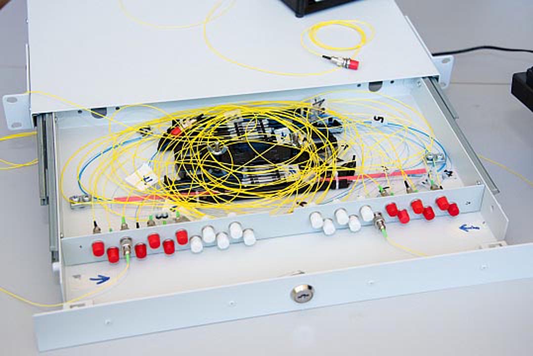

Сотрудниками МТУСИ через многосердцевидное волокно, изготовленное специалистами из ИОФ РАН, было впервые одновременно реализовано несколько каналов квантовой связи. В частности, через один канал осуществлялась работа квантовой сети МТУСИ — МИСиС, а внутри «Квантового центра» МТУСИ еще две пары квантовых блоков связи были подключены через этот же отрезок многосердцевидного волокна.
«Технология многосердцевинных оптических волокон может быть использована для существенного увеличения пропускной способности систем КРК, либо разрешив параллельную передачу независимых ключей между разными конечными пользователями, использующими одну и ту же среду передачи (актуально в сетях доступа), или путем передачи одного ключа по всем сердцевинам волокна между двумя конечными пользователями (функция, желательная в магистральных сетях)», — пояснил Юрий Миронов, декан факультета «Сети и системы связи» МТУСИ.
Незадействованные каналы многосердцевидного волокна использовались для ввода внешнего лазерного излучения, чтобы исследовать его влияние на характеристики квантовой связи. Эксперименты сотрудников МТУСИ и ИОФ РАН показали возможность одновременной стабильной работы трех квантовых каналов связи, что подтверждает высокие перспективы совместного использования технологий пространственного уплотнения каналов и квантового распределения ключей.
