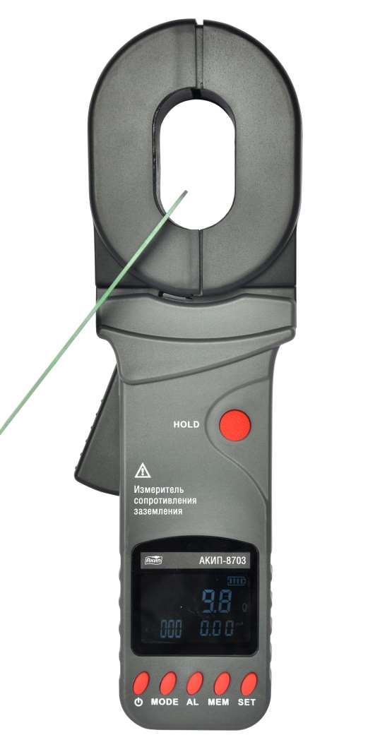

Измеритель АКИП-8703 представляет собой компактный цифровой тестер для измерения бесконтактным методом сопротивления заземления до 1200 Ом, измерения силы переменного тока до 20 А (тока утечки). Базовая погрешность ±1% (сопротивление)/ ±2.5% (ток). Максимальное разрешение по сопротивлению 1 мОм, по току - 10 мкА. Используемый метод обеспечивает измерение сопротивления заземления без отключений в цепи заземления, позволяя проводить измерение общего сопротивления контура и устройств заземления, включая сопротивление соединений в шине заземления.
АКИП-8703
Конструктивно АКИП-8703 выполнен как размыкаемые токовые клещи с двумя сердечниками, заключенными в одну измерительную головку (генерирующая катушка, улавливающая катушка). Управление измерением осуществляется при помощи встроенного микропроцессора. Основные узлы измерителей: генератор/ приемник тока, коммутатор, АЦП, микропроцессор, ЖК-дисплей. Питание измерителя осуществляется от батарей 1.5 В (4 шт, тип АА). Для сохранения заряда батарей приборы оснащены функцией автовыключения при бездействии.
Принцип действия АКИП-8703 основан на методе измерения сопротивления заземления с помощью токовых клещей (безэлектродный метод). При этом один сердечник измерителя является трансформатором, создающим напряжение и питающим измерительную цепь (генератор), а другой – служит для измерения тока, протекающего в цепи (приёмник). Значение сопротивления заземления вычисляется по закону Ома (рис. 1).
Входной аналоговый сигнал преобразуется с помощью АЦП, обрабатывается и результат измерений отображается на цифровом дисплее (4 разряда). На лицевой панели расположен ЖКИ, кнопки управления и переключения функций (пределов измерений). На тыльной стороне находится батарейный отсек. В комплект поставки входит калибровочная токоизмерительная рамка на 2 номинала контрольного сопротивления – 1 Ом/ 10 Ом. Предусмотрена функция звукового предупреждения о превышении задаваемого оператором предела значения «Сопротивление/ Ток/ Напряжение» (Alarm/ режим AL). Клещи имеют измерительный зажим эллиптической формы (55 × 32 мм), что позволяет надежно обхватывать не только проводники и цепи круглого сечения, но и плоские прямоугольные шины и металлические полосы устройств уравнивания потенциалов.  Результаты измерений сохраняются как во внутренней памяти (до 300 значений), так и могут быть переданы на внешний ПК с помощью USB-адаптера и управляющего софта.
Новинка представляет собой современный тестер заземления, который устанавливает новые стандарты в таких категориях как «доступность и удобство подключения», «функциональность», «простота применения» и «безопасность». АКИП-8703 — это прибор нового поколения для более точных и надежных измерений, с категорией безопасности CAT IV 600V и длительным ресурсом работы от батареи.
