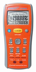

Компания APPA расширяет перечень категорий выпускаемых приборов портативными измерителями RLC и представляет приборы серии APPA 700. В настоящий момент в серии доступны для заказа две модели APPA 701 и APPA 703.
Портативные RLC-измерители имеют широкий диапазон фиксированных частот тестового сигнала: 100 Гц, 120 Гц, 1 кГц, 10 кГц и 100 кГц (последний только для старшей модели – APPA-703).
В обоих измерителях APPA серии 700 реализована уникальная инновационная технология автоматического выбора режима измерений между L / C / R (с одновременной индикацией параметра Q/D), в зависимости от типа подключаемого компонента (радиодетали). Достаточно только включить прибор и подключить объект измерений к входным гнездам – все остальное прибор сделает за вас. При необходимости пользователь может выбрать требуемую схему замещения или изменить параметры теста: частоту и уровень сигнала. Кроме того, модель APPA 703 измеряет фазовый сдвиг между напряжением и током (θ).
Среди удобных сервисных функций необходимо отметить автоматическое включение/отключение подсветки ЖК-индикатора, в зависимости от условий освещенности, реализованное благодаря встроенному фотоэлементу, что обеспечивает комфортную работу с прибором и позволяет экономить ресурс батарей питания. Сопряжение измерителя с компьютером осуществляется посредством USB интерфейса. Приборы оснащены стандартным разъемом микро-USB. Он же является разъемом для подключения внешнего источника питания.
Внешнее исполнение RLC-измерителей аналогично мультиметрам АРРА 500-й серии и тестерам-мегометрам АРРА 600-й серии.
Внимания заслуживает богатый комплект поставки приборов, в особенности старшей модели серии: руководство по эксплуатации, элементы питания, кабель «банан-крокодил» (2), магнитный держатель (MS-01), и дополнительно для APPA 703: 4-х проводный измерительный кабель с пробником-пинцетом (для SMD компонентов), адаптер питания 220 В, кабель USB, ПО на CD-диске. На практике такого комплекта более чем достаточно для реализации всех функциональных возможностей, заложенных в прибор.
