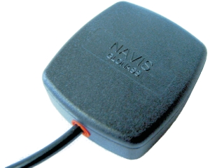

ГЛОНАСС/GPS-антенна, разработанная Макро Групп в тандеме с компаниями 2J-antennae и КБ НАВИС, отличается наличием встроенного ПАВ-фильтра и защитного диода, а также расширенным диапазоном питающих напряжений и рабочих температур.
Особенности антенны:
  • Встроенный ПАВ-фильтр
  • Защитный PIN-диод
  • Степень защиты корпуса соответствует IP68
  • Расширенный диапазон входных напряжений
  • Расширенный диапазон рабочих температур

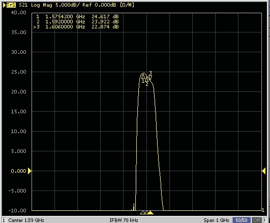

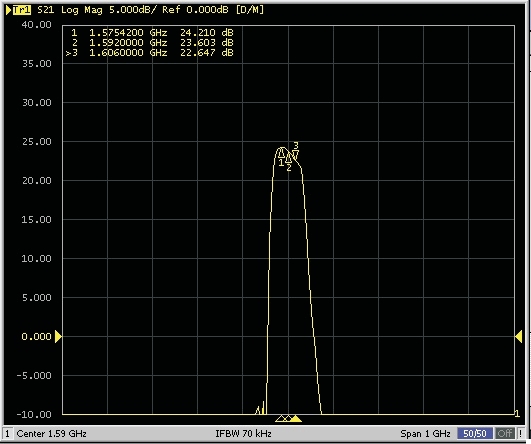

Коэфициент усиления
3 В
5 В

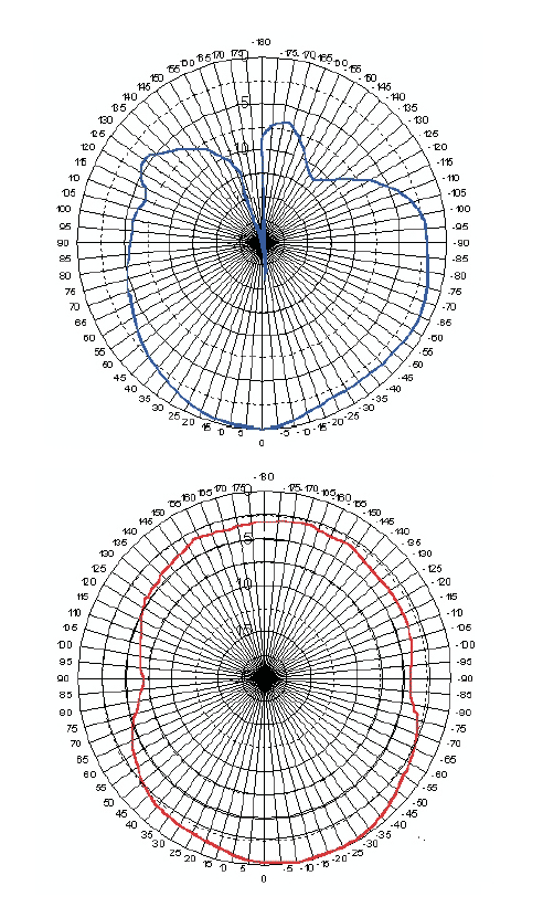

Диаграммы направленности в E и H-плоскостях
