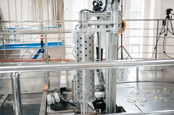

Легирование — это процесс, при котором в материал вводятся атомы других материалов, чтобы изменить или улучшить его свойства. Ядерное легирование означает, что эти добавки появились в результате облучения материала. В данном случае исходный материал — цилиндрические слитки суперчистого монокристаллического кремния. После предварительной обработки слитки кремния упаковываются в контейнеры и загружаются в экспериментальный канал в активной зоне реактора. Там под воздействием потока нейтронов в кремнии появляются равномерные вкрапления атомов фосфора. Это и делает кремний хорошим полупроводником одновременно с большим сопротивлением. Это важно для использования в электронике.

После извлечения из активной зоны реактора слитки кремния дополнительно «запекают» в специальной печи при температуре около 800 градусов Цельсия. Это необходимо, чтобы атомы кремния встали на нужные места после облучения. Готовый кремний отправляются заказчику также в виде слитков. Уже на производстве слитки нарезают на тонкие пластинки и вырезают из них фрагменты нужного размера.

Новый комплекс включает в себя непосредственно установку для облучения длиной 9 метров, большая ее часть скрыта под водой бассейна реактора. Также в него входят нейтронные фильтры, контейнеры для кремния, комплекс оборудования в сопутствующих помещениях, например, новая печь для послереакторной обработки слитков. Промышленной эксплуатации комплекса предшествовала серьезная расчетная, подготовительная работа в течение нескольких лет, в том числе два года опытной эксплуатации.
