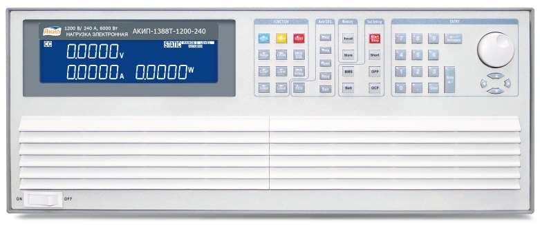

Это девять новых моделей с богатым набором возможностей и широким диапазоном характеристик, способных удовлетворить широкий спектр запросов и помочь вам в решении поставленных задач. Новые модели можно условно разделить на три группы, в соответствии с максимальным напряжением на нагрузке:
  • 150 В - АКИП-1388Т-150-400, АКИП-1388Т-150-500, АКИП-1388Т-150-600
  • 600 В - АКИП-1388Т-600-280, АКИП-1388Т-600-350, АКИП-1388Т-600-420
  • 1200 В - АКИП-1388Т-1200-160, АКИП-1388Т-1200-200, АКИП-1388Т-1200-240
Особенностью нового модельного ряда нагрузок является:
  • Наличие режима «Турбо». В этом режиме на нагрузку, кратковременно, на 2 секунды можно увеличить мощность до 1.5 раз в режимах тестирования BMS (плата контроля уровня заряда аккумулятора) и предохранителей.
  • Встроенные тесты для проверки батарей.
Нагрузки обеспечивают шесть режимов работы: стабилизация напряжения (CV), стабилизация силы тока (CC), стабилизация электрического сопротивления (CR), стабилизация электрической мощности (CP), динамический режим работы с регулируемой скоростью нарастания нагрузки (DYNAMIC CC) и измерение тока коротко замыкания. Так же нагрузки позволяют комбинировать основные режимы: стабилизации напряжения + тока (CC + CV), стабилизации напряжения + мощности (CV + CP).
Ключевые особенности:
  • Высокая точность и разрешение (индикатор 5 разрядов)
  • Одновременное отображение напряжения, тока и мощности
  • Тест на имитацию КЗ с установкой времени длительности теста
  • Функция автоматического тестирования защиты от перегрузки по току / по мощности
  • Функция тестирования батареи на разряд
  • Режим защиты от перегрева (OTP), перегрузки по току (ОСР), по напряжению (OVP), по мощности (OPP)
  • Внутренняя память 150 ячеек (профили состояний)
  • Возможность параллельного объединения до 8 моделей для увеличения мощности.
  • Интерфейс (опции): RS232, LAN, GPIB, USB (только взамен)
Новые электронные нагрузки серии АКИП-1388Т, обладающие высокими техническими характеристиками (широкий диапазон скорости нарастания от 10 мкс, высокая разрядность устанавливаемых параметров и высокая точность измеряемых параметров) позволяют провести полное тестирование источников питания (до 6 кВт) с использованием скоростного моделирования реальных процессов.
