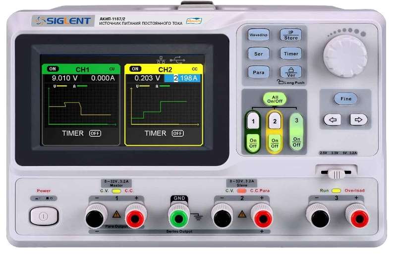

Представляем новую серию линейных программируемых источников питания постоянного тока серии АКИП-1167. Серия состоит из двух моделей 3-х канальных источников питания. Два канала являются регулируемыми в пределах 32 В / 3 А и один канал с тремя фиксированными значениями по напряжению (5 В/ 3 А, 5-10 В/1 А). Различие между моделями в серии заключается в разрядности индикатора и дискретности установки выходных параметров:
  • АКИП-1167/1 - вольтметр - 5 разрядов, амперметр - 4 разряда / 1 мВ, 1 мА;
  • АКИП-1167/2 - вольтметр - 4 разряда, амперметр - 3 разряда / 10 мВ, 10 мА.
Новинки имеют цветной ЖК-экран с диагональю 10.9 см с функцией отображения формы сигнала, поддерживают программирования до 5 шагов (ток/напряжение/время) с передней панели. Также имеют функцию защиты от короткого замыкания и перегрузки, источники питания рекомендуется для использования как на производстве, так и разработчикам.
АКИП-1167/1
Ключевые особенности:
  • Три полностью независимых изолированных канала.
  • Максимальная мощность 204.8 Вт (при объединении каналов):
    • 32 В/ 3.2 А - 2 канала
    • 2.5 В/ 3.3 В/ 5 В – 1 канал
  • Нестабильность от 0.01 %; пульсации 300 мкВ ср.кв., 3 мА ср.кв.
  • Дискретность индикации:
    • АКИП-1167/1 - 1 мВ; 1 мА
    • АКИП-1167/2 – 10 мВ; 10 мА
  • Режимы стабилизации тока напряжения, сопротивления
  • Последовательное и параллельное соединение первого и второго канала
  • Графический интерфейс с функцией отображения формы сигнала
  • Возможность программирования до 5 шагов (ток/напряжение/время) с передней панели
  • Встроенная память (5 ячеек) для сохранения/вызова профиля настроек
  • Защита от перегрузки по току и короткого замыкания
  • Индивидуальные клавиши электронного отключения выхода
  • Малошумящий вентилятор охлаждения с терморегулировкой
  • Функция блокировки кнопок на передней панели
  • Цветной ЖК-экран, диагональ 10.9 см
  • Интерфейсы: LAN, USB (стандартно)
  • Программное обеспечение для ПК Easypower, поддержка команд SCPI, драйвер LabView
  • Возможность монтажа в стандартную 19'' стойку, высота 4U
