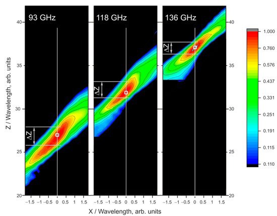

Визуализация области локализации энергии переключателя при разных длинах волн.

Предложенный учеными Томского политеха вариант оптического переключателя — это небольшая внеосевая зонная пластина Вуда размером в несколько длин волн. Его работа основана на эффекте «фотонного крючка» — искусственного искривления луча света при помощи частиц из диэлектрического материала.

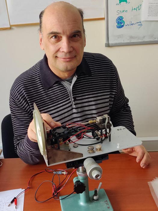

Руководитель проекта Олег Минин за облучающей системой
оптического переключателя.
«Мы провели экспериментальные исследования одного из вариантов прототипа такого переключателя. Эксперименты проводились в миллиметровом диапазоне длин волн, представляющих интерес для систем связи 5G-6G, а также служащих масштабной моделью оптического переключателя. Достигнутые характеристики доказали эффективность его работы. Янус-частицы из диэлектрического материала особой формы влияют на изменение длины волны света. При изменении длины волны  света, проходящего через частицу, меняется направление «крючка». То есть происходит быстрое переключение сигнала, которое заключается в изменении направления», — комментирует руководитель проекта, профессор отделения электронной инженерии Инженерной школы неразрушающего контроля и безопасности ТПУ Олег Минин.
