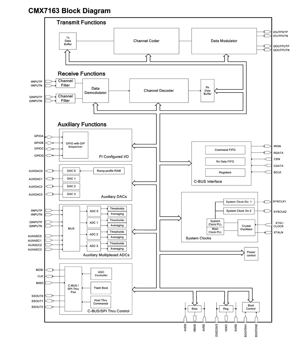

Важными особенностями являются прямые аналоговые входы/выходы, автоматическая компенсация смещения, фильтрация формы импульса, возможность RAMDAC для контроля нарастания PA, последовательный интерфейс C-BUS (совместим с SPI) для работы с микроконтроллером. Четыре АПЦ и ЦАП, 2 программируемых выхода тактовых импульсов, 4 GPIO и отдельный интерфейс C-BUS (SPI) для реализации функции автоматического управления радио частью. Другими особенностями являются обнаружение несущей, автоматический контроль приемника AGC (при использовании CMX992 или CMX994).
Структурная схема CMX7163:
Кликните для увеличения
