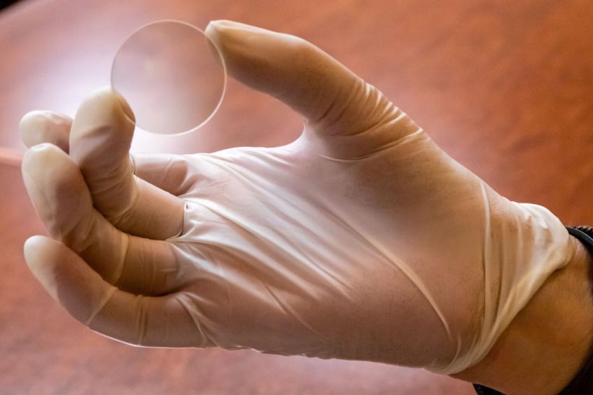

Подложка ZnS с осажденным покрытием на основе углеродных нанотрубок
Подложка ZnS с осажденным покрытием на основе углеродных нанотрубок.

Ученые кафедры фотоники СПбГЭТУ «ЛЭТИ» и отдела «Фотофизики наноструктурированных материалов и устройств» ГОИ им. С.И. Вавилова под руководством профессора кафедры Наталии Владимировны Каманиной разработали защитные покрытия для полупроводниковых ZnS-материалов, на основе лазерно-осаждаемых углеродных нанотрубок. Благодаря использованию этих структур можно добиться большей механической и лазерной прочности защитных экранов и фотодатчиков для нужд оптоэлектроники, а также защитить подложки от воздействия внешних условий.
«Технологическая уникальность нашего изобретения заключается в его экологичности и точности – для нанесения покрытия используется бесконтактный управляемый метод. Также, что важно, в том, что ускоряемые в электрическом поле углеродные нанотрубки разрушают связи и имплантируются в решетку ZnS, создавая совершенно новый композит», – сообщила профессор кафедры фотоники СПбГЭТУ «ЛЭТИ» и заведующий отдела «Фотофизики наноструктурированных материалов и устройств» ГОИ им. С.И. Вавилова Наталия Владимировна Каманина.
Научная новизна проекта заключается в бесконтактном способе нанесения углеродных нанотрубок, который заключается в нагревании подложки под действием моделируемого лазерного излучения с длиной волны 10.6 мкм. Из-за формируемого градиента температур углеродные нанотрубки движутся в сторону подложек ZnS, затем ускоряются электрическим полем сетки с заданными параметрами и имплантируются в матрицу ZnS. При нанесении слоя используется схема лазерного ориентированного осаждения, которая состоит из лазера, оптической схемы, вакуумного поста и управляющего источника.
