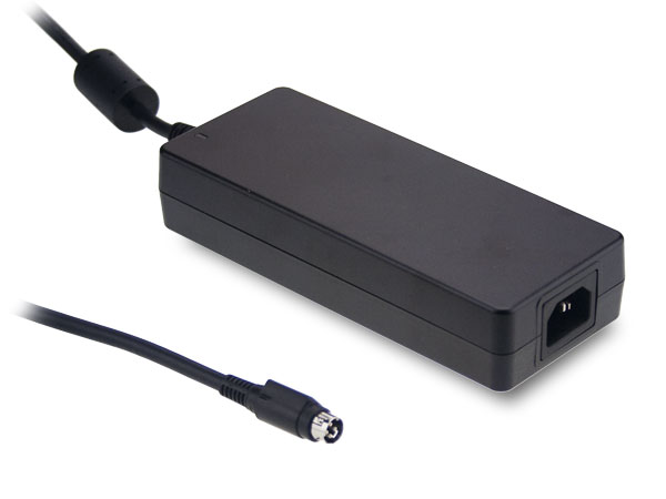

Mean Well GС-160
Компания Mean Well продолжает расширять линейку импульсных зарядных устройств серии GС соответствующих современным международным требованиям по энергосбережению: ENERGY STAR, EISA 2007.
Серия GС-160 имеет КПД до 94%, собственное потребление в отсутствии нагрузки до 1 Вт и активный корректор коэффициента мощности. Конструктивно GС-160 выполнены в виде настольных адаптеров в пластиковом корпусе и позволяют обеспечить 160 Вт выходной мощности при естественном охлаждении.

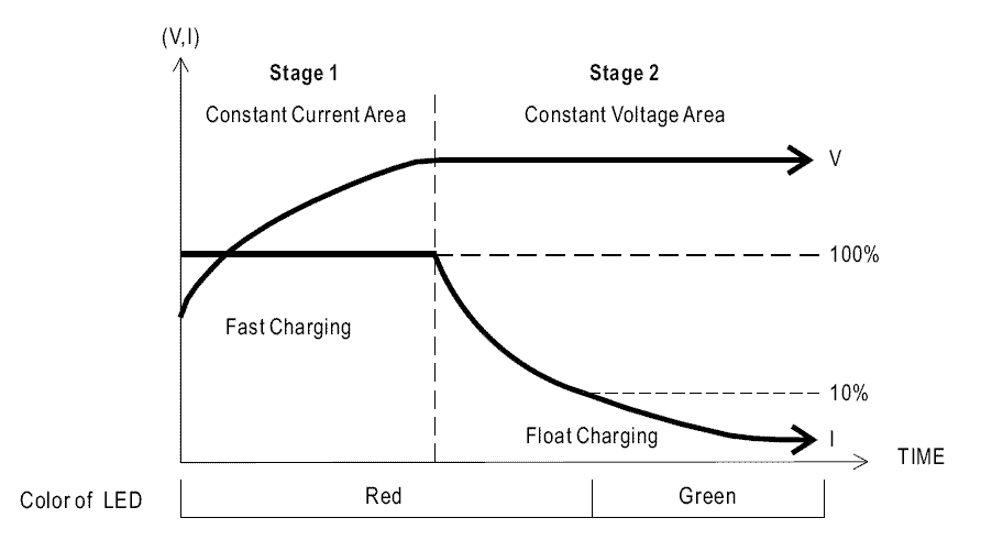

Заряд аккумуляторных батарей происходит в два этапа: постоянным током до достижения номинального напряжения и плавным снижением тока заряда в дальнейшем. Двухцветный индикатор заряда изменяет свой цвет (с красного на зеленый) при уменьшении тока заряда до 10% от номинального. Источники можно применять для заряда большинства типов аккумуляторных батарей свинцово-кислотных, гелиевых свинцово-кислотных, литий-ионных и пр.
Адаптеры с функцией зарядного устройства могут применяться в бытовой и офисной технике, в промышленности, на транспорте, в системах безопасности, особенно там, где важна экономия электроэнергии.
