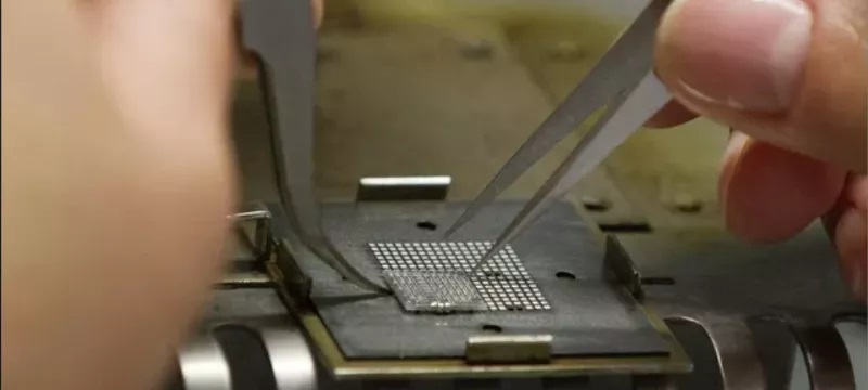

«Прочность контакта на материале сильно влияет на механическую устойчивость устройств, контакты используются в качестве омических, барьерных и коммутационных слоев. Проблема заключалась в том, что для высококачественных термоэлектрогенераторов не было спаев достаточной толщины и с низким сопротивлением», — рассказал доцент Института перспективных материалов и технологий НИУ МИЭТ Максим Штерн.
По его словам, контакты нужной прочности были получены с помощью метода электрохимического осаждения.
В своем большинстве контактные слои составляют порядка 300 нанометров толщиной. В то же время для предотвращения разрушения материала контакта в процессе использования его толщина должна быть больше 5 микрометров. Полученные образцы достигают 12 микрометров толщиной, имеют низкое сопротивление и могут обеспечивать работу термоэлектрических устройств при температуре до 600 Кельвинов (К).
«Наши результаты открыли путь к получению более высокотемпературных контактов с предварительно напиленными слоями из тугоплавких металлов. Также после получения высококачественных образцов одного из ключевых звеньев термоэлектрических систем можно работать над дальнейшим совершенствованием их характеристик в целом», — дополнил специалист.
