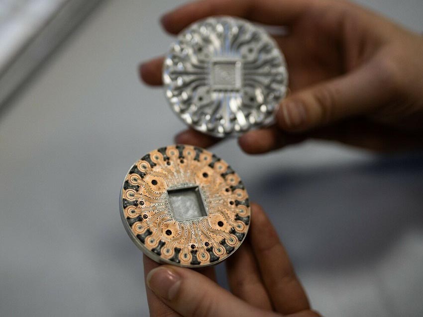

В настоящем исследовании для проведения операций с трансмонами ученые МФТИ разработали квантовую интегральную микросхему (КИМС), которая содержит пять емкостно шунтированных зарядовых кубитов, один из которых в данном эксперименте не использовался. Кубиты электрически связаны друг с другом и могут как обмениваться энергией, так и управляемо изменять друг у друга фазу суперпозиций состояний |0⟩ и |1⟩.

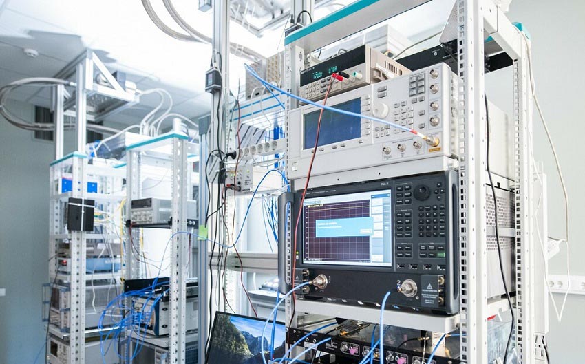

Для реализации неразрушающего считывания кубитов посредством индивидуальных микроволновых резонаторов исследователи использовали широкополосный джозефсоновский параметрический усилитель, совместно разработанный учеными МФТИ и МИСИС.
Эксперимент был проведен в МФТИ 8 ноября. Реализовать калиброванную операцию CZ с точностью более 97% позволили оборудование, предоставленное учеными Университета науки и технологий МИСИС, и программный код, разработанный ими ранее для демонстрации двухкубитных операций на регистре из двух сверхпроводниковых флаксониевых кубитов.
