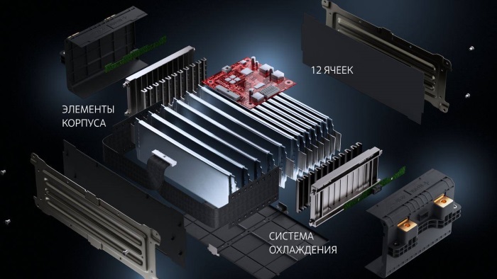

Модуль создан специально для широкой линейки электротранспортных средств. Технические характеристики новинки позволят гибко конструировать емкость батареи для решения различных задач производителей электротранспорта.
Модуль состоит из 12 литий-ионных ячеек, элементов системы термостатирования и корпуса. Контроль и управление осуществляются электронной системой сбора данных и балансировки (BMS нижнего уровня). Модули объединяются в составе батареи, управление и контроль работы над ними осуществляется BMS верхнего уровня. Масса модуля – 12.3 кг, при этом он вмещает 2.66 кВт.ч энергии.
Модуль был разработан специалистами Московского R&D центра РЭНЕРА. Преимущество нового поколения – использование новых ячеек с изменёнными габаритами, которые составят основную часть продукции будущей «гигафабрики» в Калининградской области. Дизайн модуля позволяет конструировать батареи для различных видов применения: электробусы, грузовой транспорт, подходит для низкопольных транспортных средств  и рельсового подвижного состава, а также для легковых электромобилей. Новый размер модуля продиктован удобством компоновки батарейного блока электротранспортного средства в зависимости от его колесной базы и размера колеи. При этом он легче и вмещает на 20% больше энергии по сравнению с предыдущим поколением.
Область применения новой разработки не ограничивается только электротранспортом. Благодаря небольшой высоте (не более 110 мм) его использование возможно в 19-дюймовых стойках в составе источников бесперебойного питания и телекоммуникационного оборудования в качестве резервного источника питания.
