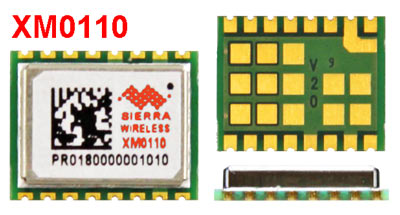

Компания Sierra Wireless объявила о выпуске GSM/GPS-решения собственного производства. Решение строится на основе нового GPS-модуля XM0110 и модуля серии AirPrime на основе WMP (Wireless MicroProcessor).
XM0110 – это ультракомпактный модуль с размерами всего 10×12.5×2.5 мм, с уровнем чувствительности –163 дБм, разработан на основе микросхем SiRFstarIV GSD4t.
Sierra Wireless - XM0110

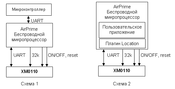

Связка GSM/GPS реализуется по следующей схеме:
XM0110 подключается к GSM-модулю с помощью интерфейса UART и не требует для своей работы дополнительных компонентов (кроме антенны). Для управления GPS-модулем разработан плагин Location, который будет доступен, начиная с версии прошивки R7.44.
Пользователь может работать с модулем в двух вариантах:
  • С помощью интерфейса AT-команд, посылаемых на UART GSM-модуля. В этом варианте нужен внешний микроконтроллер, который будет соединен с GSM-модулем. Схема 1.
  • С помощью Open-AT приложения, использующего библиотеку Location. В этом случае внешний микроконтроллер не требуется. Схема 2.
