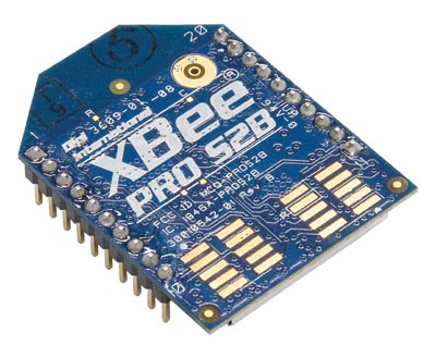

MaxStream выпустила обновленные модули XBee ZigBee S2B с дополнительным МК
MaxStream XBee-PRO ZB
MaxStream выпустила обновленные модули XBee-PRO ZigBee с увеличенной дальностью, сниженным энергопотреблением и возможностью выполнения пользовательского кода.
MaxStream - XBee-PRO ZB
Обновленные модули ZigBee доступны в двух вариантах: с дополнительным интегрированным контроллером MC9S08QE32CFT (32К flash, 2К RAM) и без него.
При выборе ZigBee модуля XBee с контроллером MC9S08QE32CFT, вы экономите место на плате, что позволяет сделать ваше устройство более компактным, а также сократить расходы, затрачиваемые на разработку, и получить практически готовое решение для организации самовосстанавливающейся mesh сети с автоматической прокладкой оптимальных маршрутов. Приложения пользователя выполняются на отдельном МК MC9S08QE32CFT, что способствует повышению стабильности работы устройства.
