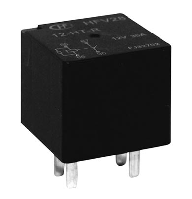

Hongfa выпустила на рынок серию сильноточных электромеханических реле HFV28. Реле отличают расширенный до 125 °C температурный диапазон и повышенный непрерывный ток нагрузки (40 А при 125 °C).
Выпускающиеся в пластиковом корпусе со стандартными габаритами 28 × 28 × 24.5 мм и ножевыми контактами QC шириной 2.8 мм, реле рассчитаны, прежде всего, на применение в автомобильной промышленности. Варианты реле могут иметь гасящие резисторы и фланцы крепления.
Hongfa - HFV28
Hongfa предлагает реле с двумя видами катушек – на 12 и 24 В, потребляющими мощность не более 1.8 Вт и с двумя типами контактов – 1 Form A и 1 Form C:
1 Form A
1 Form C
 Ресурс реле – 10 млн. переключений.
