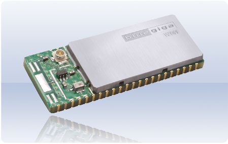

Bluegiga WT41
Bluetooth-модуль первого класса (20 дБм) Bluegiga WT41 отвечает требованиям спецификации Bluetooth 3.0 и поддерживает большое количество стандартных профилей: SPP (~ 600 kbps), DUN, HFP, HSP, HID, AVRCP, DI, PBAP, OPP, FTP, HDP. Модуль WT41 работает под управлением встроенного программного обеспечения (Firmware) iWRAP4, которое позволяет использовать модули в разнообразных Bluetooth-приложениях. Управление всеми профилями осуществляется с помощью простых АТ-команд, что позволяет использовать в качестве хост-процессора даже младшие модели 8-битных микроконтроллеров. При использовании внешней антенны дальность действия WT41 достигает 1000 метров. Модули выпускаются в двух вариантах – с интегрированной керамической антенной (WT41-A-AI4) или с разъемом UFL (WT41-E-AI4).
Bluegiga WT41
Все радиомодули Bluegiga могут поддерживать одновременно до 7 соединений ACL для передачи данных или до 2 голосовых соединений SCO. Специальные фирменные режимы Bluegiga позволяют понижать энергопотребление модулей в период пониженной активности. Фирменный профиль “IO replacement” позволяет легко создавать беспроводные системы сбора данных, а профиль “Over-the-Air configuration” предоставляет возможность обновления встроенного ПО по эфиру. Модули Bluegiga WT41, WT11, WT12 и WT32 обладают расширенным функционалом и большей гибкостью в сравнении с изделиями других производителей.
