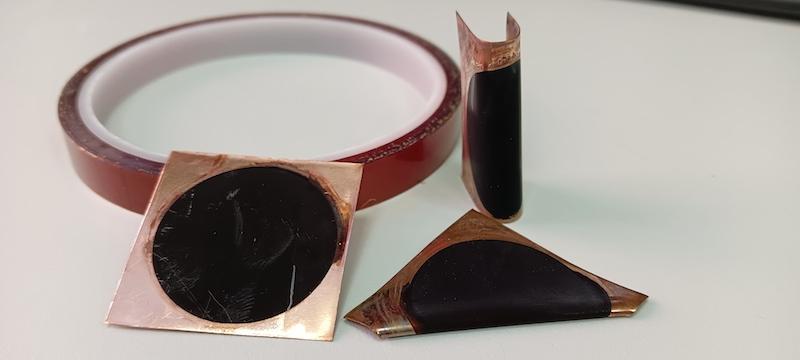

Не менее значимое преимущество синтезированного в университете оксидного материала — высокое сцепление наночастиц с медной подложкой. Особенность позволит широко использовать CuO при создании элементов гибкой электроники (то есть устройств, которые можно гнуть и сворачивать), сенсоров сложной формы и разновидностей солнечных батарей, уверены в вузе.
"Наноструктура полученного материала обеспечивает большую площадь поверхности, что важно для разработки чувствительных элементов, чем больше эта площадь, тем выше сигнал", — пояснил научный сотрудник лаборатории "Технология наноматериалов" МИЭТ Тимофей Савчук.
Он добавил, что исследователи получили наслаивающиеся друг на друга нанолисты оксида меди на проводящей медной подложке в ходе обычного анодного окисления (поляризация на поверхности металлов в проводящей среде). Результат был получен при повышении температуры до 60°C. Тогда специалисты НИУ МИЭТ выявили зависимость состава и структуры материала от температуры его формирования.
