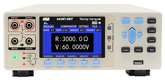

АКИП-6307 – серия программируемых измерителей внутреннего сопротивления источников питания до 800 В (9 модификаций тестеров батарей): АКИП-6307, АКИП-6307-12, АКИП-6307-24 АКИП-6307/1, АКИП-6307/1-12, АКИП-6307/1-24 АКИП-6307/2, АКИП-6307/2-12, АКИП-6307/2-24.
По техническим характеристикам и основным параметрам - номиналам Uвх, диапазонам и разрешению базовые 1 канальные приборы АКИП-6307, АКИП-6307/1 близки к настольным тестерам источников питания и батарей производства GW Instek модификаций GBM-73080 (±8 В, ±80 В ) и GBM-73300 (±8 В, ±80 В, ±300 В).
Если в тестовом приложении не требуется обеспечить автономность применения, то тестер АКИП-6307 может быть вариантом замены портативного прибора для проверки батарей Fluke BT521.
Особенности:
  • функциональность «2 в 1»: измерение внутреннего сопротивления (Rвн) и входного постоянного напряжения источников питания (Uпост.)
  • Поддержка всех типов химических источников тока: батарей и элементов питания, аккумуляторных батарей, систем резервного питания постоянного напряжения с целью анализа их состояния, оценки уровня заряженности и остаточного ресурса
  • Диапазон измерений Rвн: 0,1 мкОм …. 3000 Ом (7 пределов)
  • Измерение Uпост: АКИП-6307 в диапазоне 10 мкВ… 60 В (2 предела: 6/ 60 В), АКИП-6307/1 в диапазоне 10 мкВ … 300 В (6/ 60/ 300 В), АКИП-6307/2 в диапазоне 10 мкВ … 800 В (8/ 80/ 800 В)
  • Высокое разрешение (от 0,1 мкОм), базовая погрешность ± 0,3%
  • Варианты многоканального исполнения: 12 каналов (АКИП-6307-12, АКИП-6307/1-12, АКИП-6307/2-12) или 24 канала (АКИП-6307-24, АКИП-6307/1-24, АКИП-6307/2-24)
  • Тестовый ток: 10/ 100 мкА, 1/ 10/ 100 мА (в зависимости от предела)
  • Скорость измерения: макс. 100 изм/с, всего 4 скорости
  • 4-х проводная схема измерений, одновременное отображение 2-х параметров (внутреннего сопротивления и постоянное напряжения/ R + V)
  • Допусковый контроль при измерении Rвн и Uпост. с заданием пределов компарирования (лимиты в абсолютном/ % значении) с визуальной и звуковой индикацией итога теста
  • Развернутое меню схемы запуска измерений
  • Автоматический и ручной выбор предела измерения, установка «0»-показаний
  • USB на передней панели (запись/ вызов данных, профилей настроек)
  • Цветной ЖК-экран (диагональ 9 см)
Тестеры батарей серии АКИП-6307 имеют полный набор интерфейсов ДУ (RS-232, RS-485, USB, LAN) и прикладные ресурсы программирования для интеграции прибора в автоматизированные испытательные комплексы и стенды. На задней панели предусмотрен выход сортировщика компонентов (HANDLER), что обеспечивает возможность использования прибора в качестве автоматической сортировочной машины по Rвн батареи + автоматический тест напряжения.
