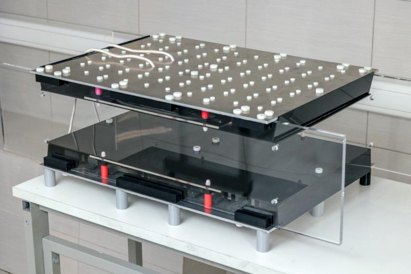

Прототип системы беспроводной передачи энергии, предназначенной для зарядки
аккумуляторов электротранспорта мощностью 11 кВт.

Система беспроводной зарядки включает в себя несколько компонентов — пару магнитосвязанных резонансных катушек, которые разработали в ИТМО, а также силовой импульсный преобразователь с цифровой системой управления, созданной компанией «Яблочков».
Работает устройство так: силовой преобразователь образует постоянный ток в переменный и направляет его на передающую резонансную катушку. Она создает ближнее электромагнитное поле на частоте 85 кГц. В приемной резонансной катушке, находящейся в магнитном поле передающей катушки на расстоянии от 160 до 300 мм, возникает ток и создается электродвижущая сила (ЭДС). Затем полученная ЭДС преобразуется в постоянный ток, стабилизируется и поступает на аккумулятор транспортного средства. Если говорить о расположении, то передающая резонансная катушка может быть вмонтирована в дорожное покрытие, а приемная резонансная катушка может крепиться к днищу электромобиля.
Сейчас удалось разработать и успешно протестировать первый прототип системы зарядки мощностью 11 кВт. Он позволяет зарядить аккумулятор электромобиля за 6–7 часов, при этом эффективность зарядки достигает 95%.
