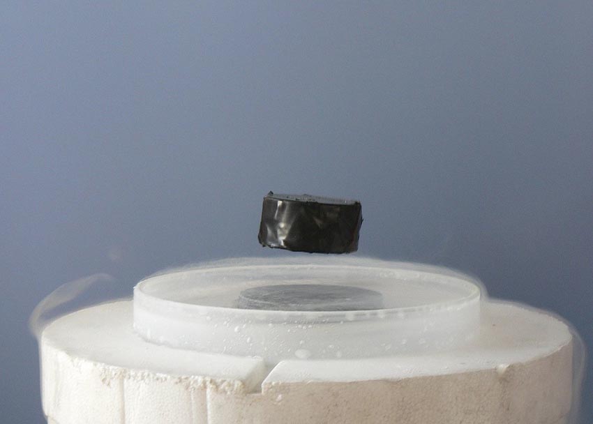

Левитация магнита над охлажденным жидким азотом сверхпроводником.
Подшипник левитирует
Прежде всего, работы идут над конструкцией т.н. кинетического накопителя энергии. Он будет представлять собой подшипник из современных сверхпроводящих композитных материалов, парящий в создаваемом постоянными магнитами градиентном магнитном поле за счет эффекта магнитной левитации. Таким образом, данный подшипник не будет касаться неподвижных частей устройства, а в идеале он должен парить в вакууме. При этих условиях вращение подшипника происходит практически без трения. Если такой подшипник раскрутить (например, с помощью электродвигателя, который через подключаемую магнитную муфту передает вращение на вал), то он будет вращаться в пустоте месяцами, почти без потерь сохраняя переданную ему энергию. В случае необходимости эту энергию можно будет с него «снять», например, опять подключив к подшипнику магнитную муфту и генератор. Планируется, что в течение 2023 года будет создан рабочий прототип кинетического накопителя.
