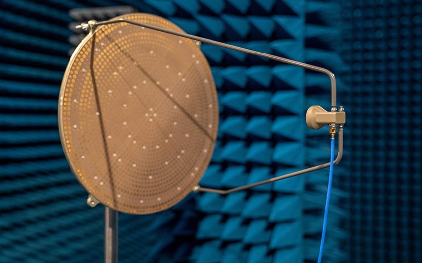

«Разработанная нами печатная отражательная антенная решетка может применяться в сетях спутниковой связи  У такого рода устройств есть несколько преимуществ по сравнению с традиционными с параболическим рефлектором – «тарелкой». Они изготавливаются по технологии производства печатных плат. Из-за того, что рефлектор плоский, его легко сделать разборным. Также имеются большие возможности по созданию антенн с диаграммой направленности специальной формы. Данное же устройство имеет обыкновенную карандашную диаграмму направленности и способно работать в широкой полосе частот стандарта 5G».
Разработанное устройство представляет собой альтернативу спутниковым «тарелкам», которые сегодня активно используются в быту, например, для работы спутникового телевидения и интернета. Только ученые ЛЭТИ сделали «тарелку» антенны плоской. Она состоит из подложки – обычной печатной платы, на которую на небольшом расстоянии друг от друга наносятся круглые печатные элементы. Подбором размеров, формы и взаимного расположения этих элементов на диэлектрической подложке с проводящим слоем можно обеспечить требуемые характеристики антенной системы. Процесс проектирования, таким образом, чем-то напоминает конструктор.
«Разработанное устройство является достаточно технологичным для внедрения в серийное производство. А благодаря эффективным техническим характеристикам, легкости и удобству транспортировки подобные спутниковые антенны могут использоваться для того, чтобы обеспечить отдаленные поселения крайнего Севера России доступом к качественной связи, телевидению и интернету».
Исследователь добавила, что разработанная в ЛЭТИ антенна может быть легко переделана под запрос спасательных или охранных организаций, которые работают на специально выделенных частотах. Кроме того, компактность нового устройства делает его перспективной альтернативой для традиционных параболических антенн, которые из-за больших размеров  «тарелок» часто являются причиной визуального «мусора» исторических центральных улиц больших городов в разных странах мира.
