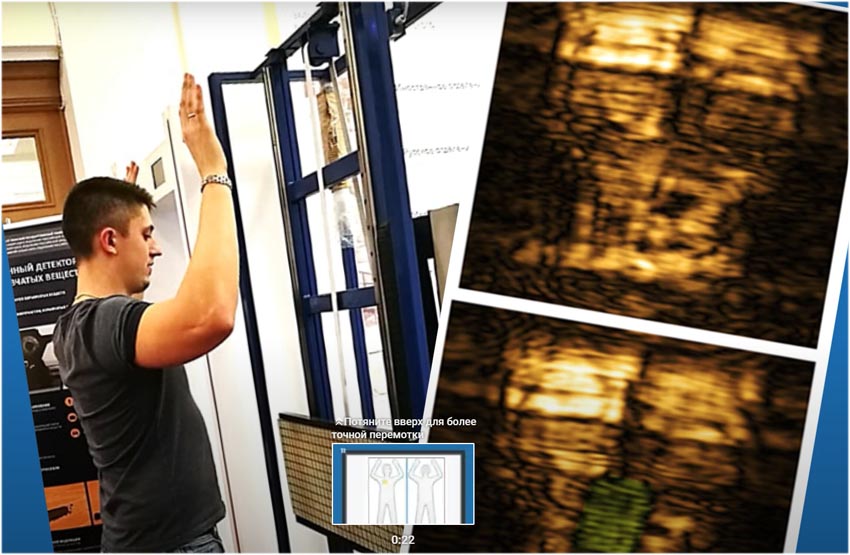

Собственную досмотровую систему разработали с нуля радиофизики Томского госуниверситета. В ее основе – антенная решетка с механическим перемещением и оригинальное программное обеспечение. Антенная решетка снимает данные за 1.5 секунды, а ПО обрабатывает сигнал радиоволн и строит радиоизображение человека, на котором видны скрытые под одеждой объекты. Технология эта импортозамещающая: у зарубежных комплексов радиоволнового досмотра пассажиров, которыми оборудованы сейчас крупные аэропорты России, сейчас затруднено обслуживание из-за санкций. А в крайних сценариях разработчик ПО может принудительно выключить основные функции…

«В аэропортах уже используют рентгеновские системы российского производства. Они прекрасно справляются с задачей обнаружения скрытых под одеждой предметов, но их частое использование может нанести вред здоровью, даже при том, что уровень излучения у таких систем значительно снижен. А вот радиоволновые досмотровые комплексы все зарубежные. Мы решили предложить отечественную альтернативу, и около четырех лет назад занялись разработкой своего радиоволнового томографа. С нуля сделали технологию сканирования, технологию обработки сигнала, разработали антенную решетку. Написали свое ПО на базе ПЛИС (программируемые логические интегральные схемы) – это микроконтроллер, который позволяет быстро рассчитывать радиоизображение человека. В автоматическом режиме за 1.5 секунды снимаются данные и строится изображение – правда, пока с одной стороны. Чтобы сделать вторую, надо провернуться», – говорит доктор физ.-мат. наук, профессор кафедры радиофизики РФФ ТГУ Сергей Шипилов.
Изображение строится с помощью активной радиолокации: антенны излучают волны, которые отражаются от кожи человека и от объектов, расположенных на теле. Программа сравнивает коэффициент отражение, производит вычисления и выдает радиоизображение, подобное рентгеновскому снимку, но с разрешением порядка 0.5 см, на котором можно рассмотреть скрытые объекты. Важно, что, в отличие от рентгена, радиоволны абсолютно безвредны для организма – внутрь они не проникают.
