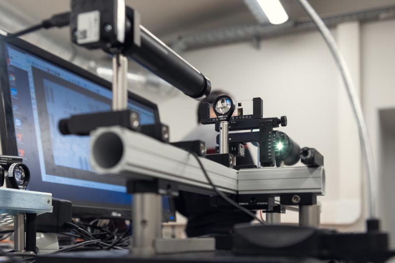

Ученые синтезировали перовскитную тонкую пленку, затем методом наноимпринтной литографии с использованием Blu-ray диска в качестве штампа создали метаповерхность в виде решетчатой структуры из перовскита. Толщина готовой поверхности составила 75 нм — это минимальное значение, которого удавалось достичь при создании поляритонных лазеров.
Ученые исследовали полученный образец с помощью спектроскопии с угловым разрешением: смотрели, как свет под действием внешнего импульсного излучения выходит из образца, на какой длине волны и под каким углом. Образец с исключительными точками сравнивали с похожим образцом другой толщины (на 10 нм меньше основного образца). Такое изменение толщины оказалось критичным для появления исключительных точек в нелинейном режиме, которое вызывает поляритонную конденсацию.
