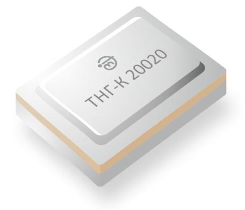

НИИЭТ развивает данное направление уже более 10 лет, а в феврале 2021 года институт анонсировал доступность тестовых образцов новых GaN-транзисторов серии ТНГ-К, предназначенных для работы в качестве ключей в зарядных устройствах потребительской электроники, электромобилей, преобразователях энергии альтернативных источников и схемах электропитания аппаратуры различного назначения. В состав серии входило пять типов приборов (ТНГ-К 10030, ТНГ-К 20040, ТНГ-К 20020, ТНГ-К 45020, ТНГ-К 45030) в металлокерамических корпусах КТ-94.

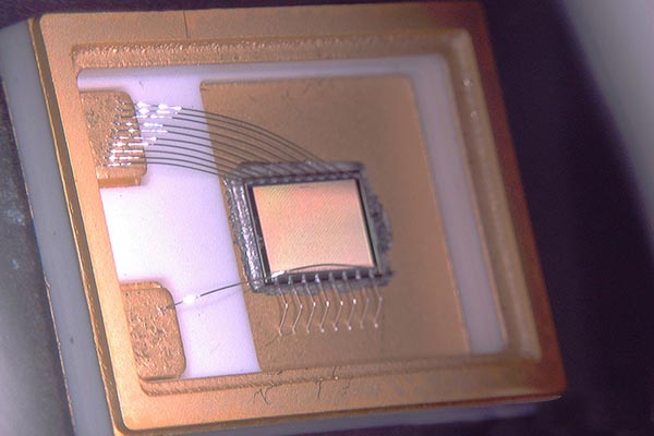

Теперь транзисторы серии ТНГ-К доступны для заказа. Предприятие освоило серийное производство данных приборов как в металлокерамических, так и в пластиковых корпусах, причем за прошедшее время специалистам НИИЭТ удалось увеличить напряжение пробоя сток-исток приборов до 900 В, тогда как данный параметр в данной серии изначально ограничивался 450 В.
