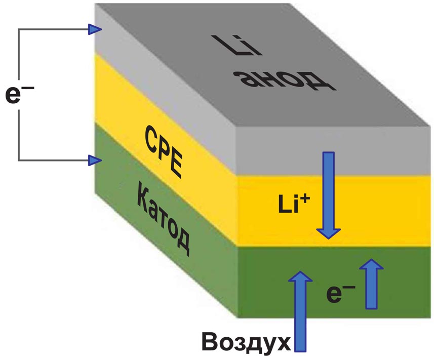

Элемент литий-воздушной аккумуляторной батареи
Показанный на схематическом изображении элемент литий-воздушной аккумуляторной
батареи состоит из металлического литиевого анода, катода на воздушной основе и
твердого керамико-полимерного электролита (ceramic polymer electrolyte, CPE). При разряде
и заряде ионы лития (Li+) переходят от анода к катоду и обратно.
Новый аккумулятор основан на литий-воздушной химии, но в отличие от других конструкций литий-воздушных аккумуляторов в нем используется твердый электролит. Исследовательская группа утверждает, что новый химический состав аккумулятора может повысить плотность энергии в четыре раза по сравнению с существующими литий-ионными конструкциями. Твердый электролит дает еще одно преимущество – он делает батарею гораздо более безопасной, поскольку исключает возможность самопроизвольного воспламенения. Кроме того, твердый электролит не может вытекать.
В современных конструкциях литий-воздушных аккумуляторов литий металлического анода проходит через жидкий электролит, чтобы во время разряда соединиться с кислородом, образуя на катоде пероксид лития (Li2O2) или супероксид (LiO2) лития. Во время зарядки пероксид или супероксид лития снова распадается на литий и кислород. Это позволяет аккумулятору накапливать и по мере необходимости отдавать энергию. Недавно разработанный твердый электролит состоит из керамического полимерного материала, изготовленного из наночастиц относительно недорогих элементов. Этот новый твердый электролит позволяет проводить химические реакции, в результате которых при разряде образуется оксид лития (Li2O).
Новая конструкция является первым литий-воздушным аккумулятором, в котором при комнатной температуре реализована четырехэлектронная реакция. Необходимый кислород аккумулятор забирает из воздуха окружающей среды. Такая возможность позволяет уйти от необходимости использования кислородных баллонов, что было проблемой для более ранних конструкций. Команда использовала множество различных методов, чтобы определить, была ли происходившая реакция четырехэлектронной. Одним из них была просвечивающая электронная микроскопия продуктов разряда на поверхности катода, проводившаяся в Центре наноразмерных материалов Аргонны.
«В химической реакции супероксида или пероксида лития участвуют только один или два запасаемых электрона на молекулу кислорода, тогда как в реакции оксида лития участвуют четыре электрона», – сказал химик из Аргонны Рашид Амин. Большее количество сохраненных электронов означает более высокую плотность энергии.
