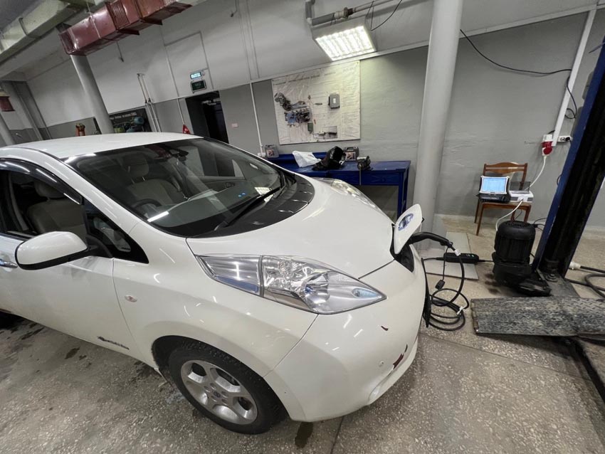

«В нашей стране электромобили, действительно, могут вести себя иначе, чем за рубежом. Мы проводили эксперимент зимой еще в более-менее теплую погоду, но уже получили результаты, которые отличаются от паспортных значений автомобиля. А при температуре в –30 или даже –40, да еще и при большем расстоянии, расход энергии может оказаться совершенно другим, нежели указывает производитель», — рассказывает старший преподаватель кафедры «Автомобили и технологические машины» Дмитрий Беляев.
Для исследования был взят самый популярный электромобиль в России — «Tesla». Выбранный маршрут Очер-Ижевск в 185 километров он преодолел за 3 часа 10 минут при средней скорости в 58 км/ч. Данные фиксировались с помощью штатной бортовой системы диагностирования автомобиля. Установлено, что авто эксплуатировалось в экономичном режиме, при этом расход электроэнергии составил 56% от емкости батареи. Таким образом, при движении при средней температуре окружающей среды в +6 градусов потенциал хода составит не более 330 километров. При этом, согласно паспортным данным автомобиля, запас энергии при полном заряде батареи превышает 500 километров. Выходит, что при движении с разрешенной скоростью за городом в 90-110 км/ч при отрицательных температурах заявленные паспортные значения расхода энергии снижаются.
Также ученые ПНИПУ выяснили, что полученные данные не стыкуются с регламентом расчета расхода топлива, который указан в нормах Министерства транспорта России. Поэтому они предложили внести в нее корректировки, которые могут помочь в правильной эксплуатации владельцам электромобилей и компаниям, где есть подобный автопарк.
