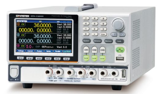

Компания GW Instek анонсировала новую модель программируемого источника питания постоянного тока GPP-73650. Новинка имеет 3-х канальное исполнение, выходное напряжение 36 В и ток до 5 А, обеспечивает высокое разрешение регулировки выходных параметров (0.1 мВ; 0.1 мА). Третий дополнительный нерегулируемый канал имеет фиксированные номиналы напряжения 1.8 В/ 2.5 В/ 3.3 В/ 5 В (ток до 5 A), на переднюю панель также добавлен выход USB (5 В/ 3 А). Предусмотрен режим автотрекинга внутренних каналов Кан1/ Кан2 в функции «Ведущий/ Ведомый» (последовательно/ параллельно). С учетом этой функциональной возможности максимальное Uвых достигает 72 В, сила тока до 10 А в зависимости от выбранной схемы объединения. При этом максимальная выходная мощность (Кан1 + Кан2) отдаваемая от источника питания для одного потребителя составляет 385 Вт.
 GPP-73650
Модель GPP-73650 имеет функциональность «2 в 1»: каждый из основных каналов Кан1/ Кан2 может функционировать в режиме выдачи напряжения и тока в нагрузку («Источник») или работать в режиме поглощения мощности до 50 Вт с поддержкой CV, CC, CR («Нагрузка»). Такое решение позволяет источнику питания одновременно на одном из каналов выдавать напряжение питания, а на другом канале отбирать мощность как электронная программируемая нагрузка. Такое совмещение функций при тестировании электронных изделий с батарейным питанием позволяет одним устройством реализовать процесс заряда и эмулирование разряда аккумулятора.
