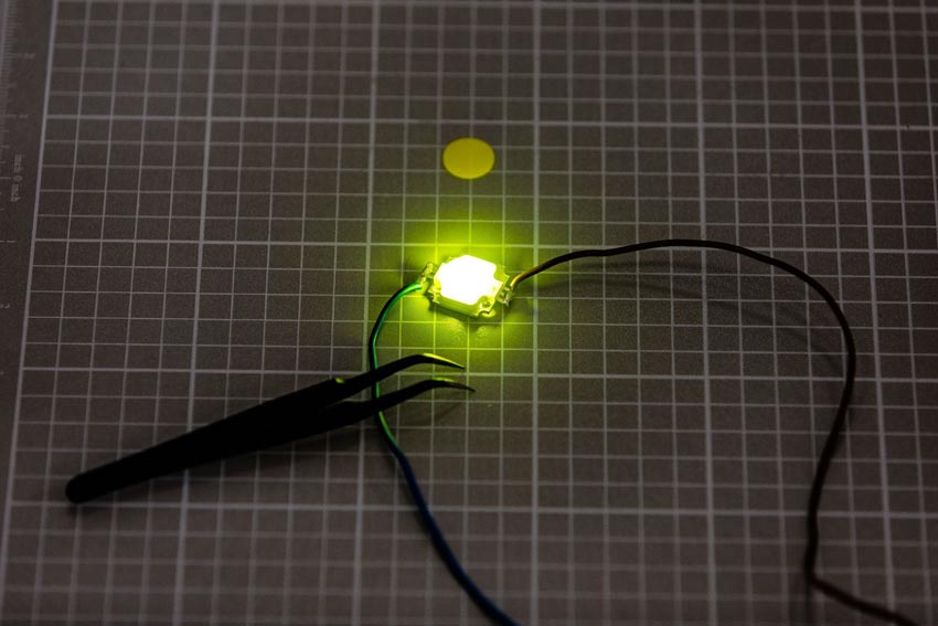

В основе разработки команды научно-образовательного центра «Передовые керамические материалы», директором которой является Денис Косьянов, лежит усовершенствование базового принципа работы белых светодиодов. Данное устройство состоит из двух основных компонентов: синего светоизлучающего диода и так называемого фотолюминофора. Последний представляет собой небольшое покрытие, прилегающее к диоду, свечение которого возникает при частичном преобразовании синего света. Излучение диода и люминофора, смешиваясь, дают белый свет того или иного оттенка.
«Большинство люминофор-конвертеров в коммерческих белых светодиодах изготавливают путем нанесения слоя люминофора на основе порошка алюмоиттриевого граната, допированного церием, на фиксирующую кремний-органическую смолу. Технические характеристики светодиодов такого типа удовлетворяют большую часть нужд потребителей в повседневной жизни, однако у них есть также и ярко выраженные недостатки. Слой люминофора неоднороден, его теплопроводность низкая, что неминуемо приводит к так называемому «выгоранию» в процессе эксплуатации. Для решения широкого спектра вопросов и задач современной фотоники требуется создание не только энергоэффективных, но и высокомощных сверхъярких белых светодиодов. Поэтому и возникла необходимость в создании новой формы люминофора, который обладал бы как высокими показателями светоотдачи и однородности цвета, так и теплопроводности и термической стойкости», – рассказал кандидат технических наук Денис Косьянов.

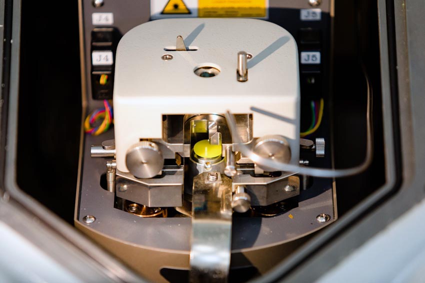

В рамках гранта Российского научного фонда специалистам ДВФУ предстояло не только воссоздать керамический люминофор, но и выявить оптимальный способ его производства, научиться управлять параметрами микроструктуры данного опто-функционального материала. Актуальной оставалась и задача поиска путей дополнительного повышения его термофизических свойств. Итоги работы в том числе отражены в статье, опубликованной в одном из наиболее авторитетных журналов по керамическому материаловедению «Journal of Advanced Ceramics».
«Поиски привели нас к созданию керамического бифазного композита на основе функциональной и термически-стабильной фаз. В роли второго компонента была выбрана фаза оксида алюминия. Хорошее соответствие между компонентами обеспечило совершенство механических контактов при отсутствии возможных межфазных разделений и тепловых барьеров. В результате, был достигнут рост теплопроводности материала еще на 50%. Кроме того, изменение частицами оксида алюминия распространения света в композитной люминофоре положительно отразилось на светоотдаче и однородности цвета», – подчеркнул профессор Косьянов.
Дальневосточные ученые добились существенных успехов и в производственном процессе. Запатентован новый подход в рамках керамических технологий создания подобных композитов – так называемое реакционное искровое плазменное спекание, которое позволяет получать материалы при значительно более низкой температуре и продолжительности процесса, чем классическое вакуумное спекание. Продолжительность цикла спекания сократилась в 15 раз. Быстрый и, в то же время, относительно простой и экономически эффективный «одностадийный» подход позволил сформировать композиты с необходимой микроструктурой и плотностью.
