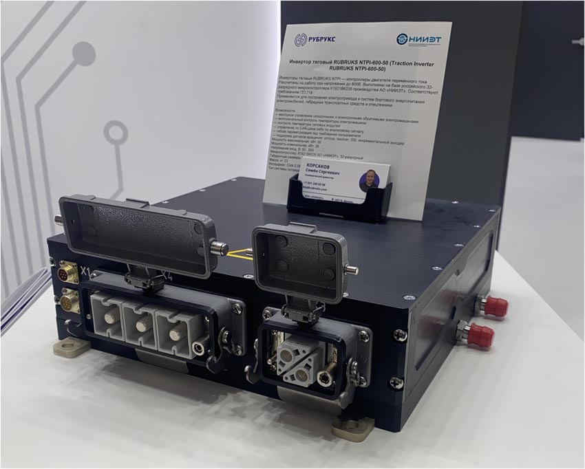

Тяговый инвертор RUBRUKS NTPI-600-50 стал первым в линейке, построенным на базе российского микроконтроллера АО «НИИЭТ». Производство полностью локализовано в России: от компонентной базы и ПО до изготовления конструктивных элементов и испытаний.

Инверторы применяются в узлах энергопитания или тягового электропривода специальной, сельскохозяйственной и грузовой техники, а также легкового автотранспорта. Разработанная линейка инверторов представлена устройствами мощностью — от 30 до 350 кВт, которые соответствуют транспортным требованиям по габаритам, весу и устойчивости к вибрационным нагрузкам.
Кирилл Ильин, технический директор компании «Рубрукс»: «Использование электромеханических трансмиссий в грузовой и специализированной технике – достаточно новое направление. Для них у нас есть инверторы большой мощности на 150, 250 и 350 кВт. Это направление может постепенно заменить традиционную механическую трансмиссию и гидравлический привод за счет доступных электрических компонентов. Для легкового автотранспорта у нас есть инверторы мощностью от 30 до 100 кВт».
Встраиваемое ПО позволяет реализовать методы векторного управления, мониторинг аварийных ситуаций и отладку устройства под требования и специфику задач пользователя. Конфигурация, отображение диагностических параметров, а также история контрольных и аварийных событий доступны сервисному инженеру через графическое ПО.
Алексей Беляев, проектный менеджер кластера энергоэффективных технологий Фонда «Сколково»: «Тяговый инвертор – самый наукоемкий модуль электромобиля, как в части схемотехники, так и с точки зрения управляющего ПО. Во многом от тягового преобразователя зависит эффективность использования аккумуляторной батареи, ее ресурс и дальность пробега на одном заряде. Специалисты компании “Рубрукс РНД” разработали линейку тяговых инверторов с высокими удельными характеристиками: для номинальной мощности 100 кВт - 4 кВт/кг, 6 кВт/л. Тяговый инвертор  имеет жидкостное охлаждение и обладает двукратной перегрузочной способностью. Также стоит отметить возможность конфигурации устройства под требования и специфику работы конкретной платформы электромобиля. Наличие отечественных тяговых инверторов — это критически важное условие развития независимой отрасли электроавтомобилестроения. Кластер энергоэффективных технологий будет и дальше поддерживать команду “Рубрукс РНД” с использованием имеющихся у нас инструментов».
