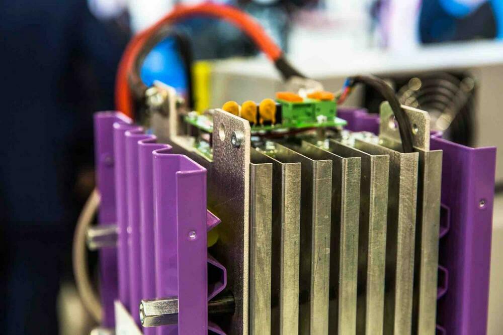

Исследователи Университета МИСИС совместно с коллегами из РХТУ имени Д. И. Менделеева предложили новый универсальный и экологичный электролит для аккумуляторов и суперконденсаторов, который работает в рекордно-широком диапазоне температур — от −70 до 60 °C. Предложенный учеными состав продемонстрировал высокую ресурсную стабильность — после 10,000 циклов заряда-разряда падение емкости составило всего 10%. Результаты исследования опубликованы в научном журнале Journal of Power Sources.
Ученые предложили универсальный электролит для суперконденсаторов
Электролиты — это вещества, расплавы или растворы, которые проводят электрический ток. Их используют не только в аккумуляторах, но и в суперконденсаторах, которые, в отличии от аккумуляторов, являются источником кратковременных мощных импульсов энергии. При этом важно, чтобы суперконденсатор мог работать в самых различных климатических условиях: от холодных арктических до жарких тропических. Суперконденсаторы используются там, где нужна большая мощность на непродолжительный срок, например в транспортных системах.
Однако большинство электролитов, используемых в суперконденсаторах, имеют ограниченный температурный диапазон работы: одни эффективны при низких температурах около −60 °C и даже ниже, но плохо работают при комнатной температуре, другие, наоборот, работают только при температуре выше +50 °C. Наиболее универсальный и широко используемый на сегодняшний день электролит работает только при температурах от −45 до +60 °C, что делает его ограниченно пригодным для использования, например, в условиях Арктики зимой. Основных препятствий для расширения диапазона рабочих температур всего две: с одной стороны, высокие температуры ускоряют процесс деградации электролита, с другой — низкие снижают подвижность ионов, что ограничивает мощность суперконденсатора.
Ученые Университета МИСИС совместно с коллегами из РХТУ имени Д. И. Менделеева предложили универсальный электролит с добавлением виниленкарбоната, который обеспечивает эффективную работу конденсатора в широком диапазоне температур — от −70 до +60 °C, то есть одновременно со снижением нижней границы рабочей температуры электролита удалось сохранить его устойчивость и при высокой температуре. Более того, предложенный исследователями электролит может быть легко получен модификацией коммерческих электролитов, что значительно снизит стоимость его производства.
