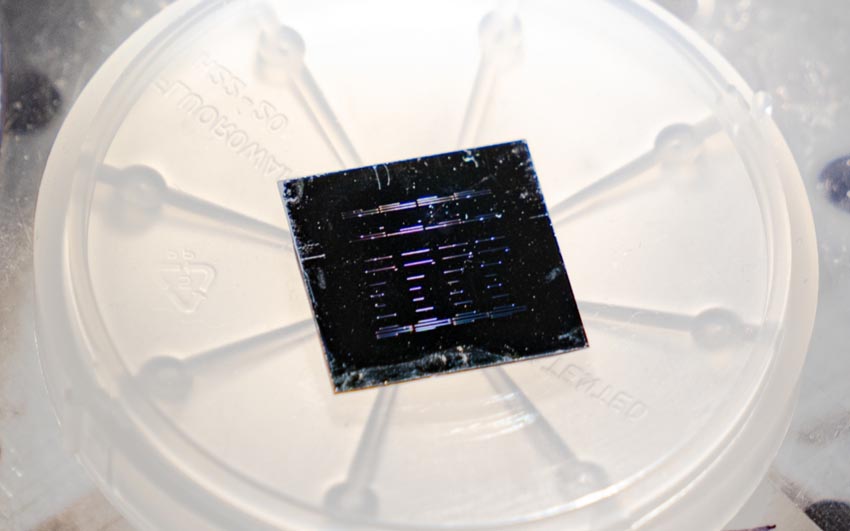

Основой компонентной базы для радиофотоники являются так называемые фотонные интегральные схемы (ФИС). Их изготавливают на пластине из полупроводникового материала диаметром 3 и более дюймов. Такие пластины могут содержать тысячи различных компонентов, сгруппированных определенным образом в фотонные интегральные устройства (чипы). Полученная пластина в дальнейшем разрезается на отдельные чипы, количество которых может достигать десятков-сотен штук.
