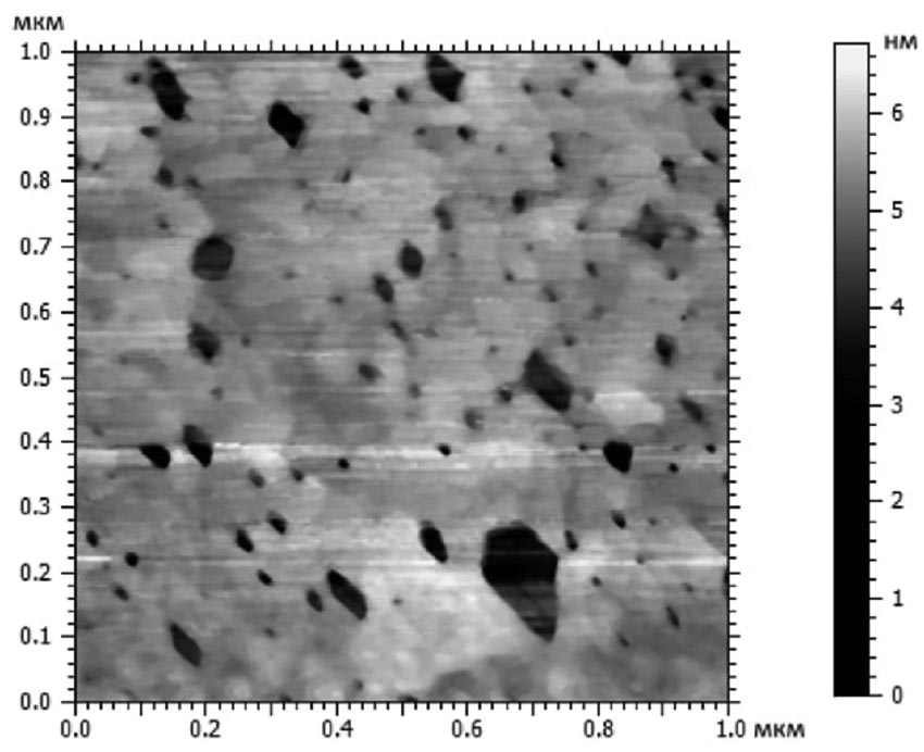

«Мы впервые разработали и получили патент на устройство для изготовления силицена. Особенность технологии заключается в формировании однослойного силицена — от аналогов наша разработка отличается увеличенным размером нанокристаллических доменов, достигающим 100 нм на 100 нм», — рассказал один из авторов работы, профессор кафедры электроники твердого тела СПбГУ Алексей Комолов.
Синтез силицена проводился методом молекулярно-лучевой эпитаксии — процесс основан на термической сублимации (распылении) исходного материала. Атомный или молекулярный пучок распыленного материала направляется на поверхность подложки, где частицы материала откладываются и образуют тонкий слой пленки. Сам процесс происходит в вакууме, чтобы обеспечить более чистые и беспрепятственные условия формирования пленки.
Ученые СПбГУ наносили атомарный поток кремния на нагретую до 200 °С подложку вольфрама с предварительно нанесенным методом молекулярно-лучевой эпитаксии слоем серебра. Так, за счет миграции атомов кремния на поверхности нагретой подложки физикам удалось получить однослойный силицен, а крупные кристаллические домены силицена удалось сформировать за счет структурных параметров слоя серебра. Работа по синтезу силицена проводилась с использованием ресурсов Научного парка СПбГУ на оборудовании ресурсного центра «Физические методы исследования поверхности».
