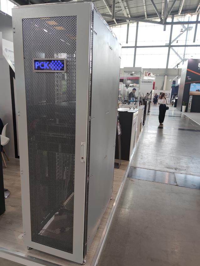

В двухстороннем универсальном вычислительном шкафу решения «РСК Экзастрим» (размеры 2000 × 600 × 1200 мм) обеспечивается высокая плотность монтажа – по 42 сервера высотой 1U с каждой стороны (всего 84 сервера). При этом достигается высокая энергоэффективность за счет возможности одновременного использования в одном шкафу как жидкостного, так и гибридного и/или традиционного воздушного охлаждения для применяемого серверного оборудования.
Например, в одном шкафу решения «РСК Экзастрим» могут быть размещены:
  1. Узлы высокоплотной системы хранения RSC Tornado AFS на базе твердотельных дисков форм-фактора E1.L (32 диска и емкость хранения 1 ПБ на узел высотой 1U, со 100% жидкостным охлаждением).
  2. Высокопроизводительные серверы для решения задач с применением технологий искусственного интеллекта (ИИ) на основе специализированных графических процессоров (ГПУ) с плотностью размещения до 4-х современных ускорителей на один узел высотой 1U (до 84-х центральных процессоров и 168 ГПУ в одном шкафу, со 100% жидкостным охлаждением).
  3. Вычислительные сервера «РСК Торнадо» на базе российских процессоров «Эльбрус-8СВ» и «Эльбрус-16С» (со 100% жидкостным охлаждением).
  4. Серверные узлы с гибридным охлаждением (на базе процессоров архитектуры x86).
  5. Стандартные серверные узлы других производителей с традиционным воздушным охлаждением (на базе процессоров архитектуры x86).
