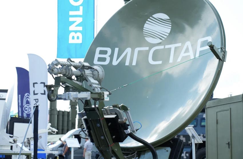

Существующие системы мониторинга способны контролировать загрузку стволов космических аппаратов, работающих в режиме прямой ретрансляции сигнала. Комплекс оборудования, разработанный входящим в «Росэлектронику» НПЦ «Вигстар», осуществляет мониторинг систем спутниковой связи, в которых применяется обработка сигнала на борту. Аппараты с бортовой обработкой сигнала позволяют организовать прямую помехозащищенную связь между пользователями в режиме «каждый с каждым».
Комплекс оборудования, представленный на выставке, состоит из сетевого оборудования и антенного поста. Он собирает, обрабатывает и отображает оперативную информацию о загрузке стволов космических аппаратов спутниковой связи, измеряет параметры спутниковых линий связи и контролирует подключения к ним. Аппаратура взаимодействует с космическими аппаратами Единой системы спутниковой связи второго и третьего этапов (ЕССС-2 и ЕССС-3), а также Единой космической системы (ЕКС).
«Мониторинг стволов космических аппаратов с обработкой сигнала на борту представляет серьезную сложность – такие приемо-передающие тракты для наземных служб представляют собой «черный ящик». Наш новый комплекс оборудования круглосуточно и непрерывно отображает занятость частотных каналов в режиме с обработкой сигнала на борту. Эти данные позволяют контролировать качество связи, собирать статистику и оптимизировать работу спутниковых каналов. Представленное оборудование может применяться как гражданскими структурами, так и в центрах управления и планирования связи силовых ведомств», – рассказал генеральный директор НПЦ «Вигстар» Анатолий Попович.
