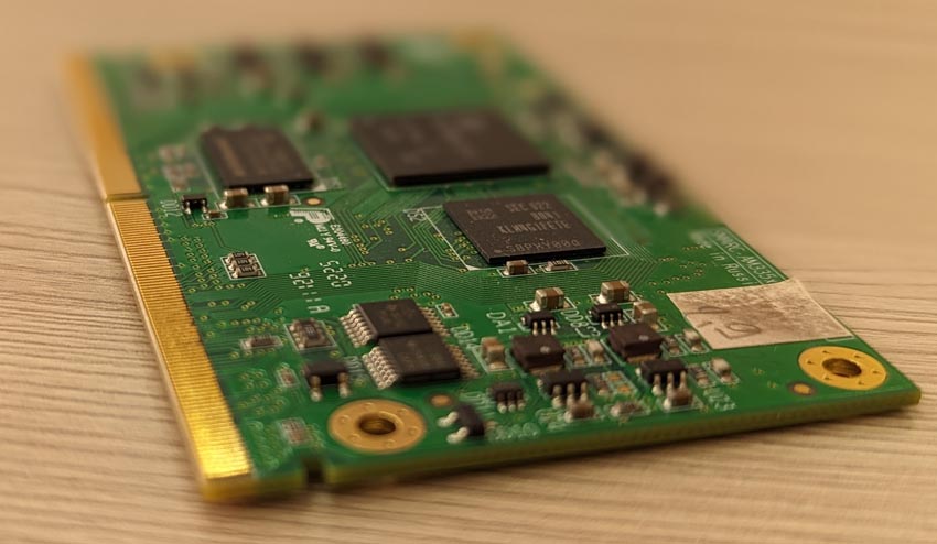

Ученые Санкт-Петербургского Федерального исследовательского центра РАН (СПб ФИЦ РАН) разработали системный модуль – микрокомпьютер, который используется, в частности, для автоматизированного управления различными электронными системами (международный стандарт SMARC v1.1.). Устройство собрано практически полностью из доступных в России компонентов и по своим характеристикам соответствует продукции ведущих мировых производителей системных модулей при более низкой стоимости. Поэтому разработка является перспективной для серийного выпуска в рамках достижения технологического суверенитета страны в данной отрасли.

Созданный изначально в 2016 году учеными системный модуль SMARC-AM335x выполнен по спецификации SMARC v1.1. На плате размером 82×50 мм размещены центральный процессор, оперативная память, энергонезависимая память eMMC, микросхема физического уровня Ethernet и схемы питания. В 2023 году этот модуль был модернизирован, все компоненты кроме процессора были заменены на доступные аналоги из дружественных стран. Кроме того, исследователи адаптировали программное обеспечение для модуля на операционной системе Linux и осуществляют поддержку ПО для разработчиков прикладных систем.
«Это уже четвертая ревизия разработанного нами ранее системного модуля, который соответствует спецификации SMARC v1.0 и v1.1. При этом он в несколько раз дешевле зарубежных аналогов, поскольку мы полностью переработали его на применение доступной сегодня в РФ элементной базы. Ключевой компонент нашего модуля – процессор AM335x фирмы Texas Instruments по-прежнему американский, однако это единственный компонент со сложной логистикой, и он вполне доступен ввиду широкого применения на многих рынках», – отмечает Владимир Дашевский.
