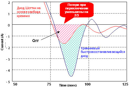

Серия карбид-кремниевых диодов Шоттки SCS110A обладает значением времени восстановления (trr) 15 нс, что значительно меньше, чем у традиционных кремниевых быстровосстанавливающихся диодов (35…50 нс). В связи с этим, потери при восстановлении сокращаются на 2/3, а также уменьшается нагрев прибора. Кроме этого, прибор функционирует более стабильно при изменении температурных условий, чем кремниевый быстровосстанавливающийся диод, что упрощает задачу теплоотвода.

Сравнительная диаграмма включения: Кремниевый быстровосстанавливающийся диод и диод Шоттки на основе карбида кремния
