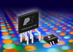

Power Integrations LinkSwitch-PH,
Компания Power Integrations, мировой лидер в производстве высоковольтных микросхем для построения импульсных преобразователей, анонсировала два семейства микросхем: LinkSwitch-PH и LinkSwitch-PL, предназначенных для использования в светодиодных светильниках. Микросхемы этих семейств представляют из себя одноступенчатые диммеры (регуляторы яркости) со встроенным корректором коэффициента мощности. Различие между ними состоит в том, что LinkSwitch-PH оптимизирована для использования в изолированных системах, а LinkSwitch-PL – в неизолированных.
Power Integrations - LinkSwitch-PH
Особенностью микросхем является интегрированный одноступенчатый корректор коэффициента мощности, позволяющий источнику питания достичь коэффициента мощности более 0.9. Микросхемы семейства LinkSwitch-PH осуществляют контроль выходных параметров по первичной стороне, что позволяет исключить оптопару и использовать стандартные для обратноходового преобразователя компоненты. Микросхемы семейства LinkSwitch-PL позволяют максимально сократить число используемых компонентов, что уменьшает перечень элементов устройства и увеличивает его надежность. Оба семейства микросхем совмещают контроллер и MOSFET ключ в одном чипе, что кардинально уменьшает габариты конечного устройства. Кроме того исключены паразитные влияния на соединения между контроллером и силовым ключем. Семейства микросхем LinkSwitch-PH и LinkSwitch-PL оптимизированы для использования в обратноходовых преобразователях с входным сетевым напряжением до 305 В. Это позволяет использовать их как с фиксированным, так и с универсальным диапазоном входных напряжений, что, как следствие, дает возможность строить на их основе системы освещения для жилых и промышленных помещений по всему миру.
При рекомендованной производителем температуре и силе тока время наработки светодиода на отказ составляет более 50000 часов. Таким образом, раньше слабым звеном в системе светодиодного освещения оставался драйвер, который включал в себя такие ненадежные компоненты, как оптопара и электролитические конденсаторы. Теперь же, используя новые продукты от Power Integrations, можно исключить из схемы как оптопару, так и конденсатор. Учитывая это, можно предположить, что время наработки на отказ контроллера теперь сопоставимо с аналогичным временем для светодиодов.
Бил Вэйс (Bill Weiss) менеджер по развитию Power Integrations заметил: "Оба новых семейства микросхем идеально подходят для построения ограниченных по размеру драйверов для светодиодных осветителей, которые по всему миру приходят на замену обычным лампам накаливания".
