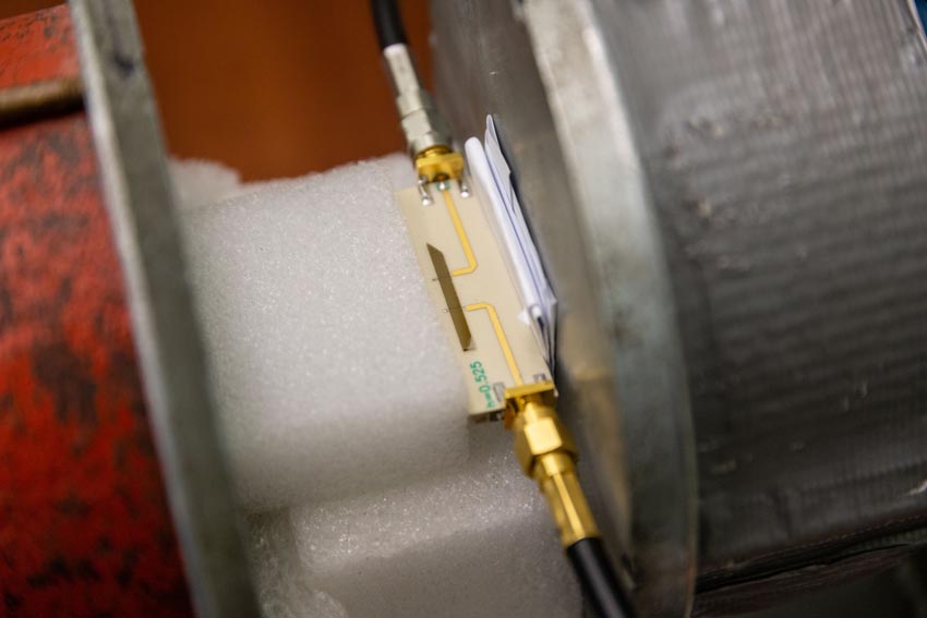

«Мы научились управлять одной из характеристик потока магнонов с помощью другого потока магнонов. Этот принцип работы базируется на эффекте наведенного нелинейного сдвига фазы волн и является достаточно простым и эффективным решением для изменения параметров высокочастотного сигнала, передающего информацию», – сказал руководитель лаборатории магноники и радиофотоники, профессор кафедры ФЭТ СПбГЭТУ «ЛЭТИ» Алексей Борисович Устинов.
По словам ученого, наведенный нелинейный сдвиг позволяет управлять фазой – это одна из характеристик, с помощью которой можно модулировать сигнал в системах передачи и обработки данных. Эффект был продемонстрирован в лабораторных условиях на одномерном магнонном кристалле, изготовленном из пленки железо-иттриевого граната (ЖИГ), широко распространенного магнитного материала.

На основе собранных данных была составлена математическая модель, которая показывает каким образом действует наведенный нелинейный сдвиг фазы. Результаты работы опубликованы в научном журнале Applied Physics Letters.
«По сути продемонстрированный нами эффект можно использовать для создания компактных фазовращателей на принципах магноники. В перспективе такие элементы могут найти применение при построении искусственных нейронных сетей, вычислительных устройств, а также при разработке физических резервуарных компьютеров», – добавил Алексей Устинов.
