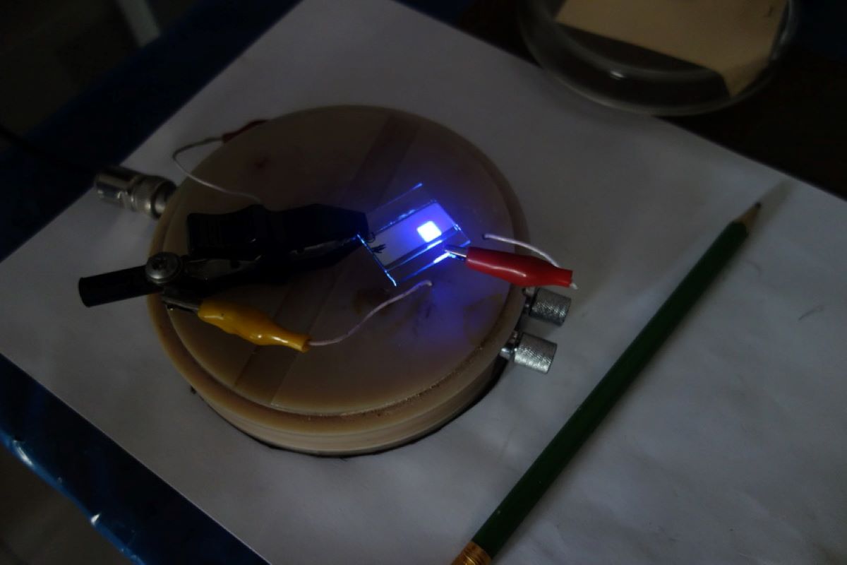

В Томском государственном университете развитием OLED-технологий занимаются с 2013 года. Так, в 2018 году вместе с коллегами из Швеции и Финляндии ученые кафедры оптики и спектроскопии физического факультета ТГУ создали алгоритм для расчета фотофизических и люминесцентных характеристик молекул. Благодаря этому алгоритму можно вычислять оптические, люминесцентные свойства молекул и веществ с использованием высокоточных методов квантовой химии.
В 2019 году физики ТГУ в проекте «Новые электролюминесцентные материалы для создания высокоэффективных органических светодиодов (OLEDs)», поддержанном грантом РНФ, первыми в России создали на основе дешевых материалов — гетеро[8]циркуленов – синие органические светоизлучающие диоды, которые необходимы для создания дисплеев телефонов, телевизоров, планшетов и других устройств.
