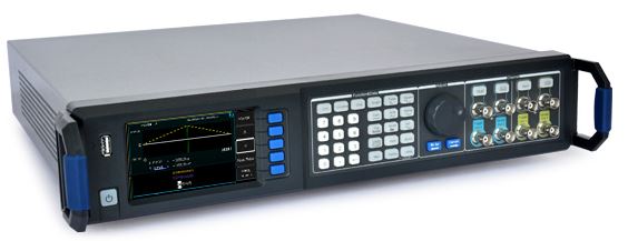

Новая серия универсальных генераторов сигналов произвольной АКИП-3429 — это семейство одно и двухканальных генераторов сигналов произвольной формы с максимальной выходной частотой до 240 МГц для гармонических колебаний и до 120 МГц для импульсных сигналов прямоугольной формы. Максимальной частота дискретизации, для создания сигналов произвольной формы, 2 Гвыб/с, максимальная длина памяти, 512 кБ, ЦАП 14-бит. Генераторы серии АКИП-3429 по своим техническим характеристикам, режимам измерений и габаритным размерам полностью идентичны генераторам 81150A известного мирового производителя Keysight Technologies, полностью совместимы по командам дистанционного управления и соответственно могут рассматриваться как его полноценная замена.
АКИП-3429
Генераторы серии АКИП-3429 объединяют 4 прибора в одном:
  • Генератор импульсов с прецизионными сигналами для целей аттестации и определения рабочих характеристик
  • Генератор сигналов стандартной/произвольной формы для генерации программируемых сигналов сложной формы и модулированных сигналов для испытуемого устройства
  • Генератор шума для создания искаженных сигналов с целью воспроизведения сценариев наихудшего случая
  • Генератор кодовых последовательностей (модели с индексом ”А”).
В базовый набор сигналов генератора входят встроенные стандартные формы, такие как, сигнал синусоидальной формы, импульсный сигнал, белый гауссовский шум. Модели с индексом ”А” имеют дополнительную функцию генератора кодовых последовательностей до 120 Мбит/с и генерацию псевдослучайной двоичной последовательности (ПСДП/ PRBS).
Генераторы серии АКИП-3429 поддерживают различные виды аналоговой модуляции, качание по частоте и формирование сигналов пачек импульсов, а также расширенные двухканальные функции: отслеживание каналов, отношение и копирование, комбинация и наложение каналов.
Каждый канал генератора имеет следующие выходы: выход сигнала запуска, выход сигнала синхронизации и дифференциальные выходы. Частота, амплитуда и смещение сигнала дифференциальных выходов одинакова, разность фаз составляет 180°.
