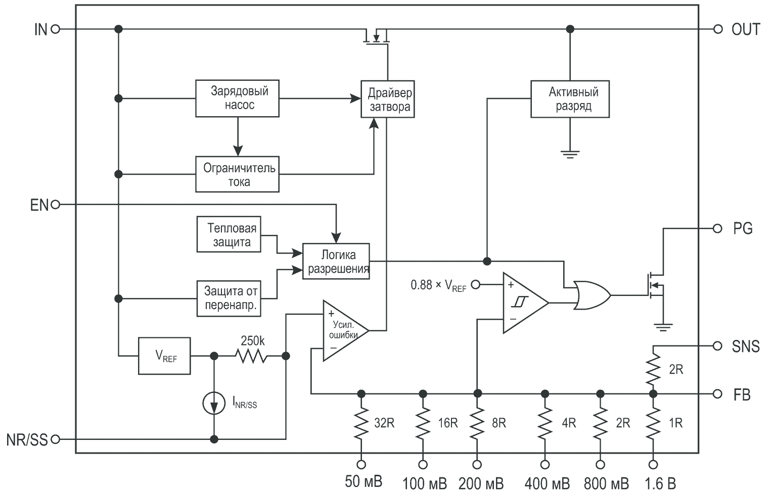

Блок схема микросхемы AP7179D
Блок схема микросхемы AP7179D.
