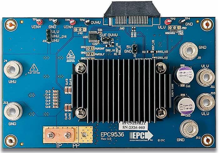

Компания EPC объявляет о выпуске модуля LLC-преобразователя EPC9159 48 В/12 В, предназначенного для источников питания серверов и DC/DC преобразователей. Имея площадь всего 17.5 мм × 22.8 мм, эта конструкция способна отдавать в нагрузку 1 кВт при плотности мощности 5130 Вт/см3. Это достигается за счет применения силовых ключей из нитрида галлия (GaN), работающих на высоких частотах переключения как в первичной, так и во вторичной цепях.
EPC - EPC9159
В схеме источника питания EPC9159 используется резонансная LLC технология. Схема состоит из полного моста на первичной стороне, планарного трансформатора с фиксированным коэффициентом трансформации и синхронного выпрямителя с отводом от средней точки на вторичной стороне. В полномостовой схеме первичной стороны используются четыре 80-вольтовых GaN транзистора EPC2619 с сопротивлениями открытых каналов 3.3 мОм, а на вторичной стороне – шесть 40-вольтовых GaN транзисторов EPC2067с сопротивлениями каналов 1.3 мОм.
КПД силового каскада EPC9159 достигает 98% при токе 25 А, а при полной нагрузке 83 А и выходном напряжении 12 В составляет 96.2%. Это устройство идеально подходит для питания вычислительных приложений высокой плотности, таких как ускорители искусственного интеллекта и современные игровые консоли.
Демонстрационный набор EPC9159KIT
Демонстрационный набор EPC9159KIT.

  • При токе 83 А и выходном напряжении 12 В выходная мощность составляет 996 Вт. КПД 96,2%. Т.е. 3,8%, что примерно 39 Вт, рассеивается устройством показанного на фото объема?
