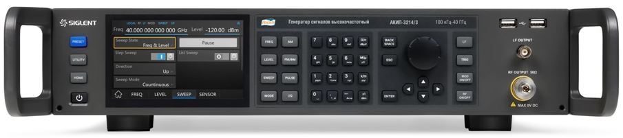

Модельный ряд ВЧ-генераторов АКИП пополнился новой серией ВЧ генераторов АКИП-3214. В серию АКИП-3214 входит три модели, отличающиеся по диапазону частот от 100 кГц до 13.6 / 20 / 40 ГГц. В стандартной комплектации генераторы имеют встроенный термостатированный опорный генератор (OCXO ±2×10-7) для обеспечения высокой стабильности и точности формируемых сигналов, а также имеется поддержка формирования амплитудно-модулированных колебаний.
АКИП-3214
Опционально имеется возможность активации функции импульсной (ИМ) модуляции и генератор импульсов с возможностью формирования пачек радиоимпульсов (Pulse Train). Также модель АКИП-3214/1 с максимальной частотой гармонического колебания 13.6 ГГц, может быть модернизирована с до модели АКИП-3214/2 (частота до 20 ГГц) с помощью программной опции, без необходимости передачи прибора в сервисный центр АО «ПриСТ».
Уровень выходного сигнала нормируется в диапазоне от -130 до +24 дБм, при этом дискретность установки составляет 0.01 дБ. Плотность мощности фазовых шумов не превышает -135 дБн/Гц при отстройке на 20 кГц от несущей 1 ГГц.
Конструктивно генератор выполнен в виде настольного моноблока. Генератор имеет возможность монтажа в 19-дюймовые приборные стойки с помощью комплекта для монтажа, поставляемого опционально.
      Модель Диапазон ВЧ Диапазон НЧ ОГ Выходной уровень
АКИП-3214/1 100 кГц … 13.6 ГГц 0.01 Гц … 1 МГц ±2×10-7 -130 дБм … +24 дБм
АКИП-3214/2 100 кГц … 20 ГГц
АКИП-3214/3 100 кГц … 40 ГГц
Генератор ВЧ сигналов АКИП-3214 может работать совместно с USB-датчиками мощности для контроля выходной мощности и автоматической коррекции выходного уровня (АРУ) генератора в зависимости от измеренной мощности на тестируемом объекте. Также USB-датчик мощности совместно с генератором можно использовать и как самостоятельный измерительный канал для измерения ВЧ мощности. Генераторы совместимы с датчиками серии U2000A (Keysight) и NRP6A (Rohde and Schwarz).
Второй канал генератора предназначен для выдачи вспомогательных низкочастотных колебаний. Обеспечивается генерация НЧ-сигналов в диапазоне 0.1 Гц…1 МГц для синусоидальной формы сигнала, и 0.1 Гц … 20 кГц для прямоугольной, пилообразной форм сигналов с уровнем до 3 В пик-пик, либо выдается постоянный уровень смещения (DC).
Генераторs серии АКИП-3214 имеют большой графический емкостной сенсорный ЖК-дисплей с подсветкой (разрешение 800×480, диагональ 127 мм). На дисплее отображается меню навигации и информация о режимах работы, параметрах выходного сигнала и сообщения об ошибках. В генераторе предусмотрено дистанционное управление с персонального компьютера через интерфейсы USB и LAN, опционально – через адаптер USB-GPIB.
Генераторы высокочастотного сигнала серии АКИП-3214 предназначены для: использования в качестве источника испытательного сигнала при разработке, наладке, ремонте различных приборов и устройств РЭА предназначенных для работы в ВЧ и СВЧ диапазонах; для проведения производственных испытаний модулей системы GPS, устройств радиочастотной идентификации и устройств беспроводных локальных сетей; для производства и наладки устройств связи, аэрокосмической и других областей.
