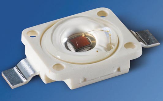

Разработчикам компании OSRAM Opto Semiconductors удалось повысить эффективность красных тонкопленочных светодиодов на 30%.
OSRAM - Golden Dragon Plus LED

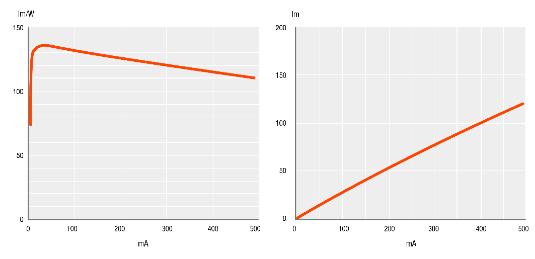

Рекорд эффективности светодиода Golden Dragon Plus – 119 лм/Вт при рабочем токе 350 мА (136 лм / Вт при 70 мА) был достигнут за счет последнего поколения красных тонкопленочных 1 мм2 кристалл (InGaAlP). Чип относится к линейке Golden Dragon Plus и излучает на длине волны в 615 нм. Его эффективность была оценена в 44% (49% при 70 мА), а для длины волны 642 нм превысила 50%.
OSRAM Opto Semiconductors – световой поток опытного образца красного светодиода (615 нм) достигает 100 лм при токе 400 мА
Кликните для увеличения
Большая эффективность означает больший выход при тех же токах и меньшее энергопотребление при одинаковом применении. Появляются также новые возможности дизайна, так как требуется меньше кристаллов, соответственно экономится пространство. Кроме того, выделяется почти на 50% меньше теплоты, что в свою очередь значительно уменьшает потребность в охлаждении.
